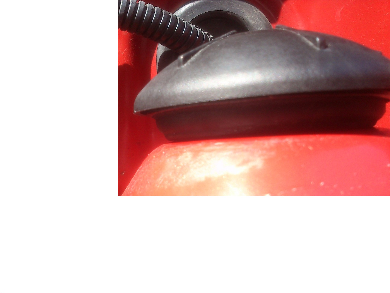

ahojte mam taky problem pre 2 mesiacmy som male medzi tou dorazovou podlozkou a plechom medzeru no medzera zrazu zmizla a ta podlozka je pritlacena a predtim bola iba vtedy ked bolo auto nahevere co mam spravit zajtra

už se to tu probíralo a mělo by to být zcela normální
