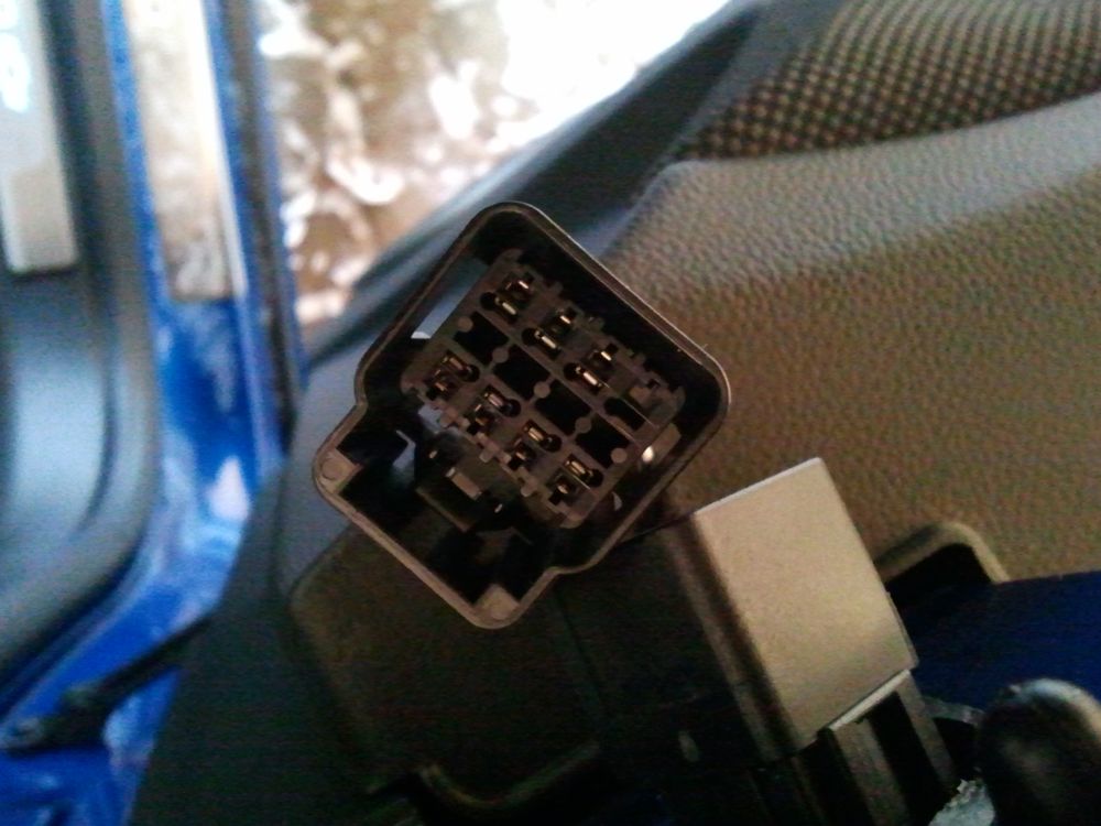

Franta P.
Příspěvky: 2775
Bydliště: Pelhřimov
Re: elektrické sklopení zpětných zrcátek
Příspěvek od Franta P. »
Ok takže pokud mám model. rok 2012 verzi LTZ takže příprava pro 7 pinů tam je? to by byla pecka. ještě zkusím sundat ten trouhelníček a podívat se kolika pinová kabeláž mi vede z auta do zrcátek. abych byl stopro ujištěn.
Franta P.
Příspěvky: 2775
Bydliště: Pelhřimov
Takže kolegové. super zpráva. Máme to na el. sklápění zrcátek připravené. konektor co vede do zrcátka má 7 pinů :D :D :D :D :D :D
ferry
Příspěvky: 276
Bydliště: Liberec
Příspěvek od ferry »
Od jakého roku tam je tedy 7 pinů?
Pokud je tedy 7 pinů....co je potřeba dodělat / dokoupit atd. ?
