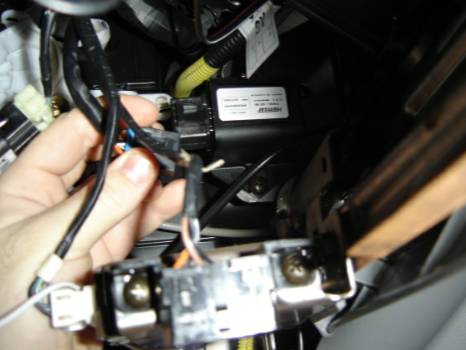

Na starom vytiahnite tento konektor a hotovo.
Je pod palubovkou.
