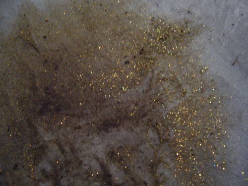

Mě tekl chladič tak sem koupil nejakou chemii od Sonaxu, kterou jsem nalil do chl. kapaliny, no chladič už neteče asi 20tis. km ale zdá se mi že od té doby to mín topí. nevim no...
Nějakej rez z toho vytekl a a pusou to jde profouknout. takže ucpaný neni. Ono to topí ale myslim si že dřív topila více. nojo 295tis km má za sebou chuděra.
Ještě když sem vypouštěl fridex, pak sem ho filtroval abych ho nalil zpět tak mi na filtru zůstaly takové zlaté malinké třpitky, já nevim, jako si holky dávaj na nechty, nebo na ples na vlasy. tak k tomu bych to přirovnal. Nevim z čeho se to tam vzalo ty jo. pošlu foto.

tady je ta fotka toho nevim čeho:

...to Franto nepřišla nesíí na alchymii aneb zlato ze všeho...

[quote="Serpico"]...to Franto nepřišla nesíí na alchymii aneb zlato ze všeho...
Nevim. Třeba mám doma výrobnu zlata:-) Ty jo ještě budu bohatej

Hmm pán je vzdělaný. :D to vše vím. No konec srandy. zajímalo by mě co to může být. A také jsem zjistil že mám v čudu asi těsnění pod hlavou. mám poblitý od oleje celý blok pod svodama a vanu. dnes jsem na to zespodu koukal a teče to od těsnění. které jsem tam dával na jaře.
Otázka? když dotáhnu hlavu dle návodu jak na to, musim jí pak třeba po určitém počtu km dotáhnou znovu? Protože to přes léto neteklo. motor byl krásně čistý a od podzimu už to teče. dolévám 3litry a mám teprve 10tis na oleji. dříve sem za 15tis doléval 0,5l. to je rozdíl.

...hm to je fakt konec srandy, tyhle řekněme " nový motory z minulého století " se sice dotahují na třikrát ale s postupným momentem ale hned při montáži ( YUSA těsnění má napsané momenty i pořadí ...), néé jako u škody po 500km...bere to vodu, kouří z výfuku, olej, jseš teď v Praze domluv se s palikxem je to náš doctor a má ty nejlepší reference a nejenom ode mě...

zkusim to dotáhnout. Nevíte jakým momentem se to dotahuje? A jakej blok má nessí? Hliníkovej?

...nesie má blok litinový ale nedotahoval bych to hrozí zkřižení hlavy, nejspíš ti odešlo tesnění v kanálkách pro olej, leda výměna za nový a pokud si koupíš jak jsem psal YUSA tak tam jsou napsaný utahovací momenty i pořadí utahování ( začíná se ze středu do krajů a to jako po spirále...) ale jejich hodnotu si z hlavy nepamatuji, třeba se ozve JRD McLaren...

dnes jde hlava z náhradní nessí na kontrolu. popř. rovnání, tlakování čištění. Tak sem zvedav. No má 70tis nalítáno tak by nemusela bejt včudu.
