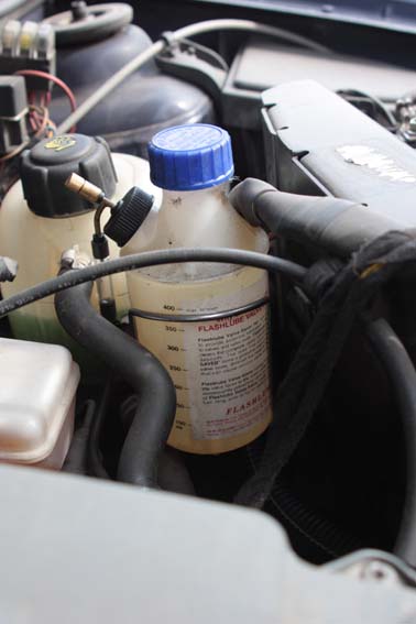

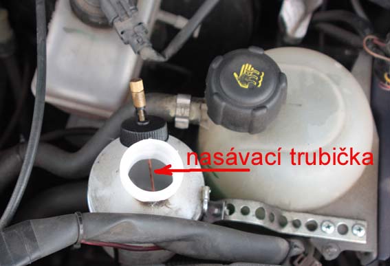

...inu zase něco přidám plynařům do spotřeby PHM, jedná se o vrchní mazání na základě podtlaku v sání bylo to namontováno do Logana služební využítí po podpálení ventilů, podotýkám zcela nové vozidlo...
Re: Spotreba LPG
Napsal: stř kvě 12, 2010 20:06
od Serpico
...a dodatek médium ( ...že by na bázi benzínu aby nahradilo doporučované občasné projetí na benzín né nevím...), nevím ale přesné jeho složení, vše je originální montáž...

Flash lube je až neuveritelný odrb na vaše penaženky a to dokonca tak že ich firemné auta čo to mali namontované vyjazdili len tu prvú flaštičku a potom už to nedoplnovali no a podla predaj-markeningu je to špička ale čo to ochranuje to nechápú ani automechanici čo robia športové motory no pokud dakto chce hádzať eura či koruny von z okna tak nech sa páčí Já už prevádzkujem svoje druhé auto na LPG a to prvé malo len LPG na benzin už nejazdil a za celých 8 rokov som nemusel ničím mazať ventily a vlôastne ako sa mažú sedla výfukových ventilou :D
