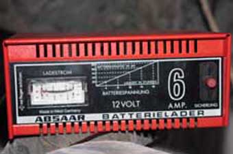

Serpico píše:...no ppp něco takovýho mám asi taky, na konci nabíjení klesá amp. ručička tařka k nule a já končím pokud nabíjecí proud je okolo 14,5 V ( na začátku začíná asi na 12,5 V a stoupá až ...) to si měřím voltmetrem no nou problema, no nejsem zrovna elektrikář...
Tak to je na nej voltmeter? Na tom obrazku to nebolo mozne rozoznat :D . To je u tychto lacnych nabijaciek normalne a dalo by sa povedat ze aj v poriadku, ze koncia na napati 14.5V, aspon nimi neinformovany uzivatel akumulator neznici. A ked ma uvedene 6Amp, tak by mohol pri 12voltoch na akumulatore do neho moze tlacit mozno aj 4ampere, cize aku ozivi skor.

...díky ppp za " osvětu " jinak voltmetr nemá ale měřím běžným digitálním za pět peněz, prostě u mě je hranice okolo 14,5 V , na dobíječce je vyznačeno dobíjení pro kapacitu baterií 20 - 80 Amp. a doba nabíjení, 6 AMP má vyznačeno ale na budíku to nikdy nenapsala většinou okolo 3 a méně a pak klesala až tařka k nule,...no nikdy jsem nedobíjel úplně vymlácenou baterku, dobíjím preventivně před zimou a po na jaře, je letitá z roku 1990 ale funguje a to je podstatný...

serpico -> ahaaa, takze predsa to ma ampermeter, presne takuto som vidaval volakedy v tescu aj roznych bau-obchodoch. nenadchne ale ani neurazi, a take to domace zuv... nabijanie staci :lol: , tie 3 ampere na zacaitok je na trochu menej nabitu baterku celkom postacujuce, len ten koniec ptom dlho trva. Slusnejsia nabijacka si udrzuje nabijaci prud az do konca, pripadne sa da volit ako ma nabijat. Ci ma udrzvoat napatie a prud nechat klesat (tieto jednoduche nabijacky, alebo proste trafo s usmernovacom a pripadne doplnkovym nabijacim odporom napr. ziarovkou zo svetlometu z auta) alebo udrzuju prud a samorzrejme umeren tomu zvysuju napatie. Tie s konstantnym prudom su vsak drahsie, potrebuju nejaku tu elektroniku. Ktora je ta lidlacka to vobec netusim ale skusim ju niekedy pomerat.
