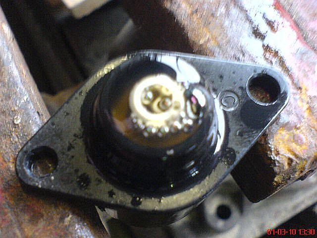

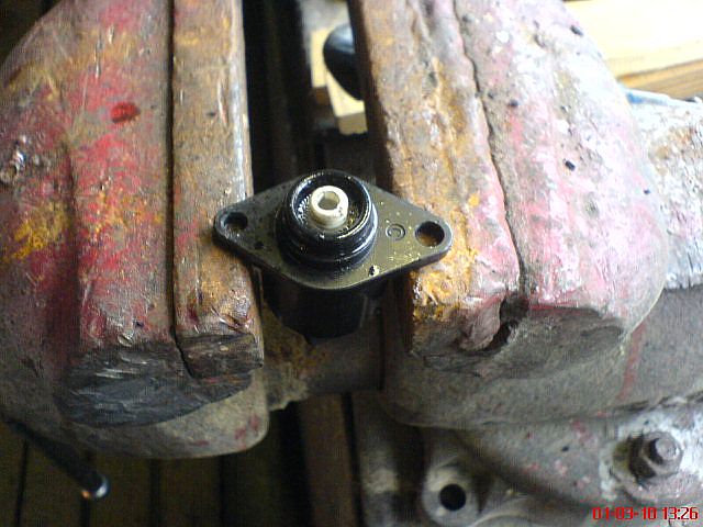

od V.Brousek
Tak dnes jsem se konečně dostal k demontáži Krokového motorku, samozřejmě s dříkem nešlo ani pohnout, tudíž jsem motorek zavěsil do svěráku a po okraj naplnil sprejem WD. Zítra budu pokračovat a doufám že WD rozpustí všechny nečistoty uvnitř. Uvidím jak bude vytékající kapalina znečištěná. Snímky jsou focené mobilem, tak omluvte kvalitu.

od -peha-
Václave ako pozerám tak ten krokáč rovnou zahoď,bohužel je už po smrti a tak nič iné ako nový Ti nepomôže :idea:

od V.Brousek
Pavle uvidíme, zatím to nevzdávám a když tak zvolím nastavení volnoběhu jiným způsobem.
