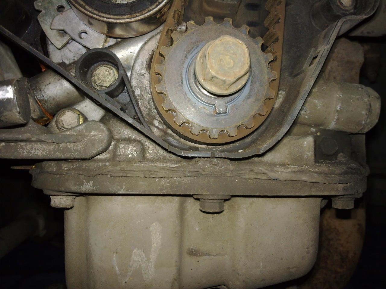

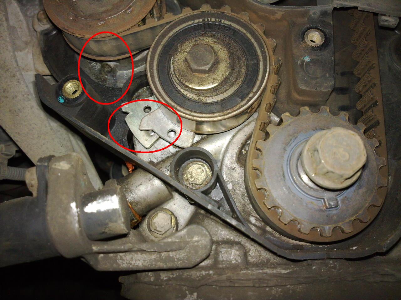

Oteplilo sa nam , tak sme premiestnili Lanoska na vhodnejsie miesto na opravu a zatial sa stihlo iba skontrolovat rozvody .Na fotkach je vyznacene miesto kade tiekla voda od vodneho cerpadla a napinacia kladka je tusim povolena .

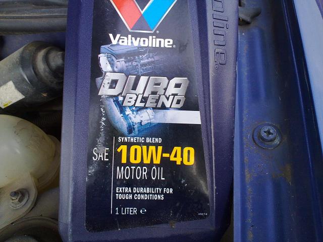

A tento olej pouzivam
