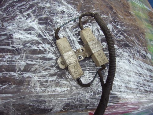

od Franta P.
Prosím vás na co je tohle??? Kvuli novému svazku tohle musím také vyměnit protože já mám jen jeden nevim co to je a tady jsou dva. Nebude to vadit???
