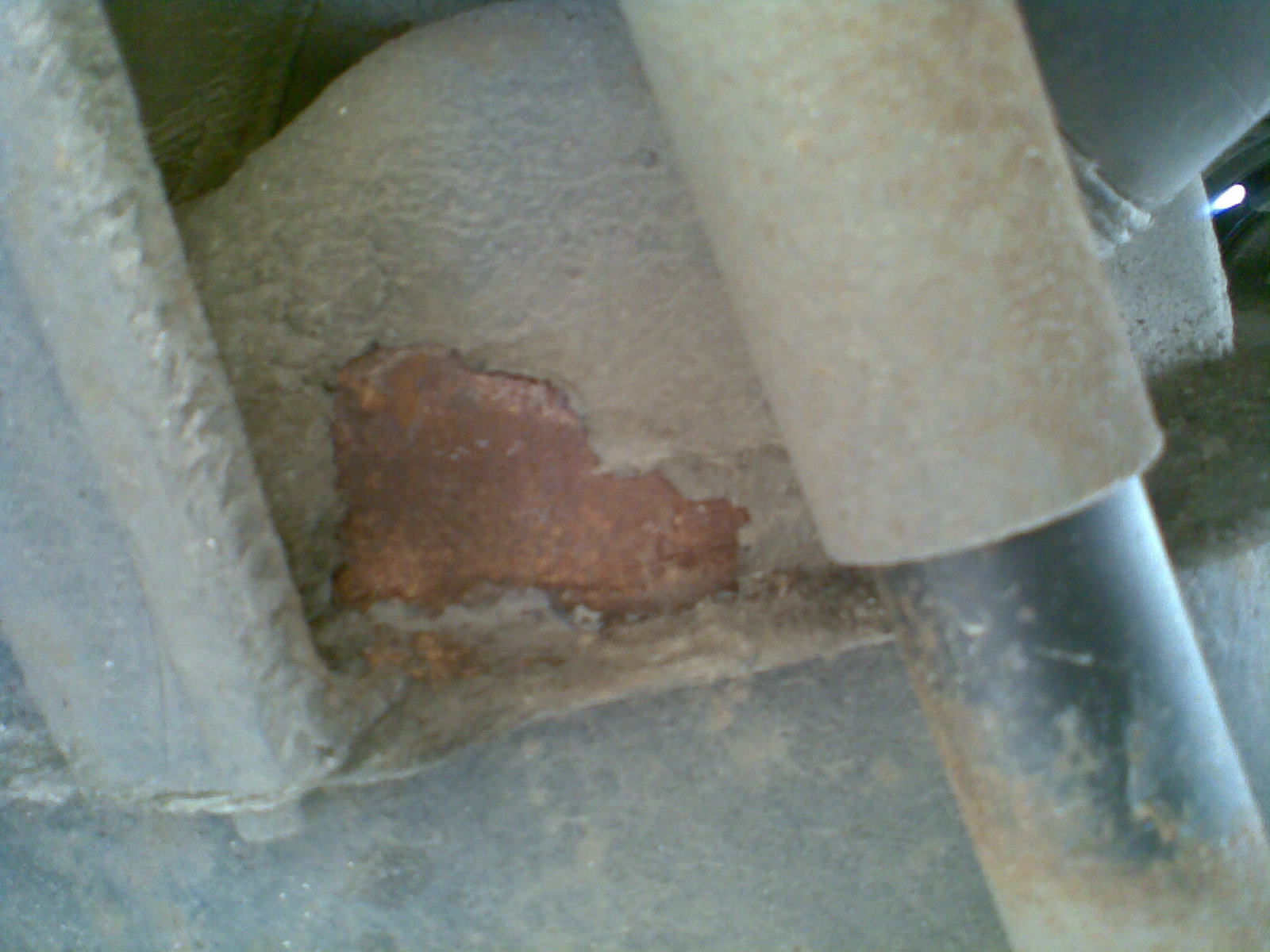

dnes som neodolal a poriadne som do toho pichol prstom...nic sa nestalo...skusil som to odlupit a zistil som ze cela nadrz je potiahnuta nejakou gumou, gumu som odtrhol a pod tym je pevny plech z vrchu trocha hrdzavy. Inac tomu nic nieje ale aj tak to chcem troska zveladit, je to hrdzave a hrdza postupuje dalej a dalej, takze by to nebolo dobre sa na to vykaslat...ja myslim ze osmirglovanie a nasledne natretie zakladnou a potom mozno aj vrchnou farbou by mohlo stacit

Nádrž opravená tekutým kovom vydrží v pohode 6 rokov-vlastná skusenosť

alvin píše:Nádrž opravená tekutým kovom vydrží v pohode 6 rokov-vlastná skusenosť
Cim a jak jsi to opravil?

tekutej kov je takové lepidlo epoxid nebo co a v tom práškovej kov.Běžné 2 složkové lepidlo sice také drží ale bohužel má jednu nepříjemnou vlastnost.Zatím co kov se teplem roztáhne tak ten epoxid ne a tím to praskne a nedrží zato ten tekutej kov se roztahuje v ideálním případě stejně jako ten kovovej podklad.
Re: Palivová nádrž
nejaky navod na pracovni postup? Mam tu diru uplne dole na te nadrzi, v rohu, zatim to drzi gumoasfalt, ale moc mu uz nedavam Je to tak 2 x 4 mokre misto.aumirek píše:tekutej kov je takové lepidlo epoxid nebo co a v tom práškovej kov.Běžné 2 složkové lepidlo sice také drží ale bohužel má jednu nepříjemnou vlastnost.Zatím co kov se teplem roztáhne tak ten epoxid ne a tím to praskne a nedrží zato ten tekutej kov se roztahuje v ideálním případě stejně jako ten kovovej podklad.

ten návod je na tom přípravku nevím teda ani jak se jmenuje asi ne tekutej kov.Jinak v podstatě to uděláš stejně jako s běžným epoxidem což on také asi je jen s přidáním toho kovového plnidla

Tekutej kov - dvojsložkové lepidlo - podívej se na tyto odkazy :

Pote,co jsem zjistil, ze nadrz z polska i s plovakem na TICO stoji asi 700 plus posta, tak uz tu starou neresim a dovezu si novou od sousedu.

Já na tvém místě bych taky koupil novou nádrž - za ty peníze - to je za hubičku - velice dobrá cena
