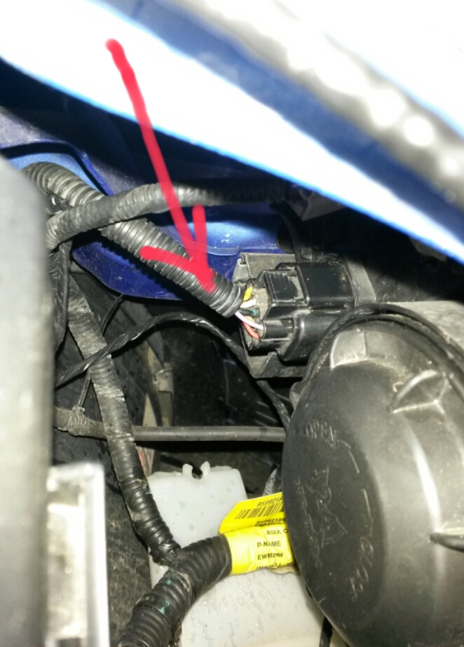

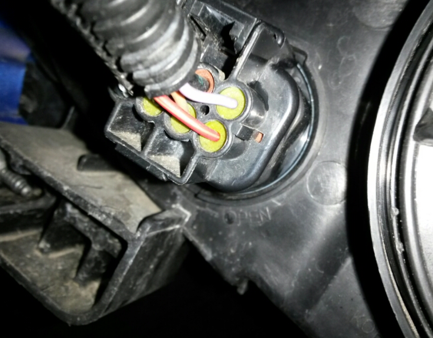

Našiel som ešte nejaké fotky.
Toto je jediná koncovka,ktorá vedie k svetlám.
Kabeláž sa nedá vizuálne vystopovať,lebo sa stráca v útrobách auta a plán kabeláže nemám.
Kabeláže majú križovatky,na ktoré sa napájajú iné káble,ale úplný koniec-konektor je iba tento.

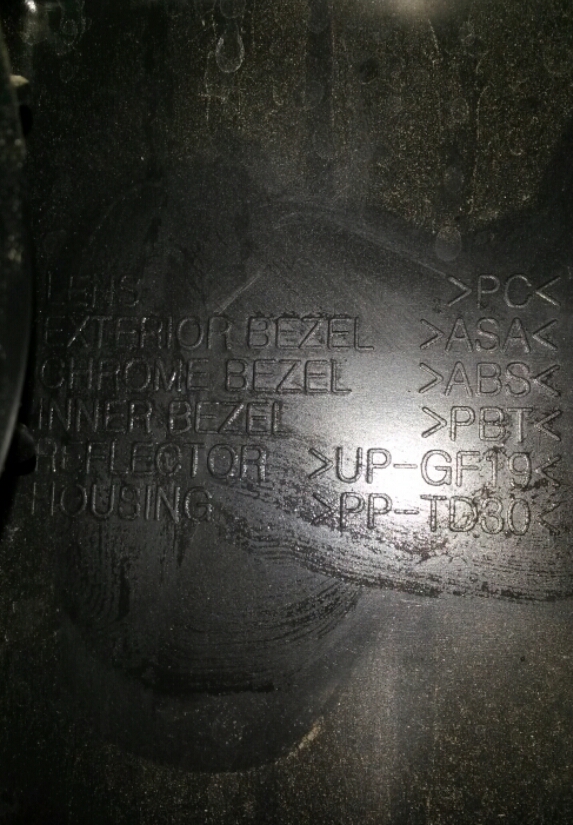

Súčasť svetiel je nejaká skrinka a na tom je tento nápis.Ten prvý "PC" ma zaujal.
Re: Led denne svietenie

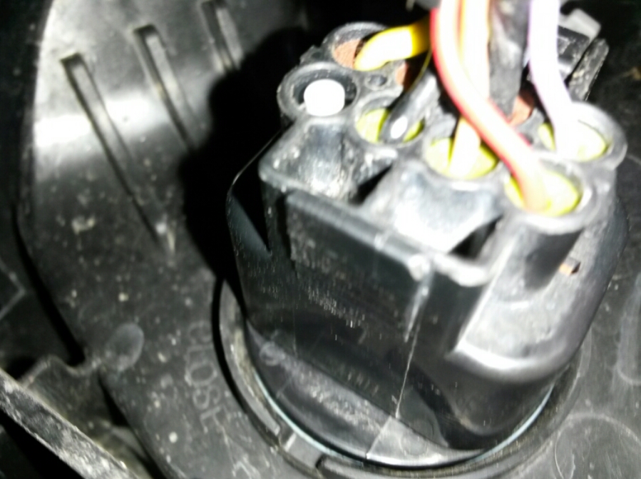

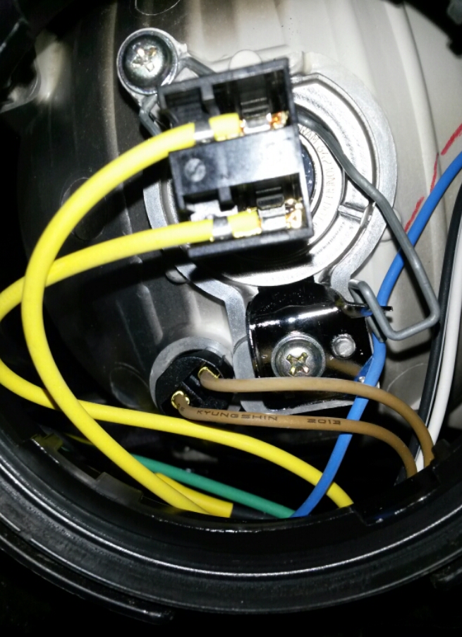

Pri výmene H7 vidím tieto káble.
takže je to tak ako som predpokladal, ak prerušíš jeden z tých dvoch káblov tak vyradíš len halogén no ostatok bude svieťit, a čo sa týka tej skrinky a nápisov je to popis z akého je to materiálu ak sa nemýlim, maš to na každej plastovej časti

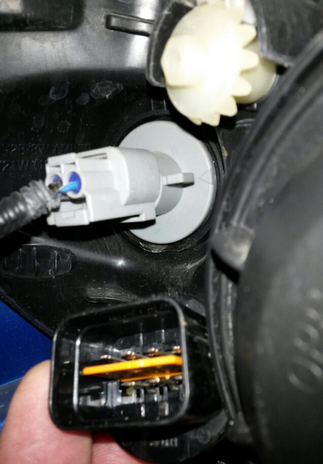

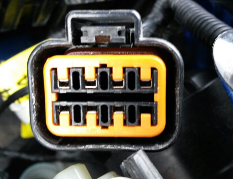

Ešte pridám foto konektoru,ktorý vedie k svetlám.
Obrázok som už pridal,ale takto vyzerá konektor z druhej strany.
Dnes som skúsil aj Opel servis,ale nič.
Možno ešte cez diagnostiku ELM,alebo čo používa Chevy servis?
Ani Chevy v maďarsku to nevie vypnúť. Budapešť,Gyór..
