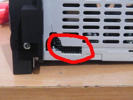

Nevíte někdo co je tohle za konektor ?
Není to na dálkové ovládání ?

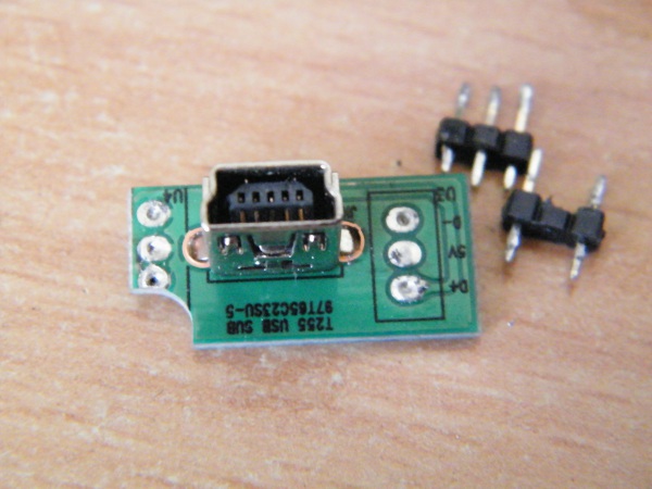

USB jsem nakonec vyměnil přímo v rádiu. A dopiloval otvor po tom miniUSB.
Zejtra to nafotim. A dodám sem.
Čtečka se do rádia nevešla, tak jsem koupil ne eBay mini flash disk 4GB a karty řešit nebudu.

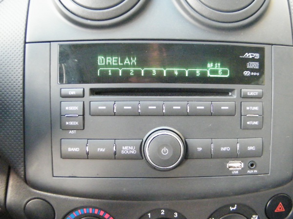

Takže tady je finální foto origo rádia s USB. :)

Vyletoval jsem komplet ten miniUSB konektor, zvětšil otvor v panelu a vlepil klasické USB-čko.
A naletoval podobně jak jsem to posal dříve.

Jinak rozebrat ten přední panel nebylo nic moc.
Když jsem "vylupoval" ten knoflík co se s ním rádio vypíná (nejdřív se musí střed a pak ten chromovej pogumovanej okraj) tak jsem myslel, že ho rozlomím vejpůl. :?
Ale naštěstí to vydržel. :D
Re: Výmena autorádia
Napsal: úte bře 27, 2012 18:35
od 18lukin18
týýýýjo tak to je mazec,jsi šikula,já tam nemám ani to malí USB :-(
Napsal: úte bře 27, 2012 18:37
od ladinek
Člověče je to super vypadá to jak originál -i já tam neměl ani to mini usb :D ,teď mám usb v přihrádce řidiče a cd už skoro nepoužívám, fakt je že cd bez komprese je se zvukem někde jinde :D
Napsal: úte bře 27, 2012 20:32
od PETO
:) Dobrý nápad a vynikajúca práca , aspoň netreba redukciu . -i
