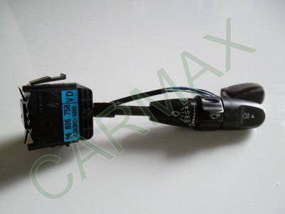

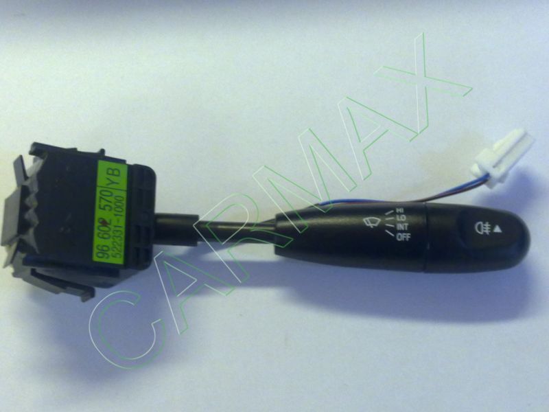

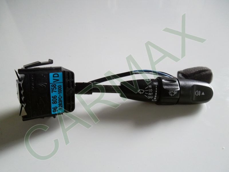

Poslal mi fotky tých páčiek. Pozrel som to a ty máš inú páčku stieračov ako ja.
Nikde tam však nevidím ten čudlík pre palubný pc. Ak nepoužívaš všetky funkcie tej páčky stieračov možno by sa dala použiť.
Tvoja páčka vyzerá takto: (neviem či by bola kompatibilná s mojim aveom - máš novší model).
Moja páčka vyzerá takto:

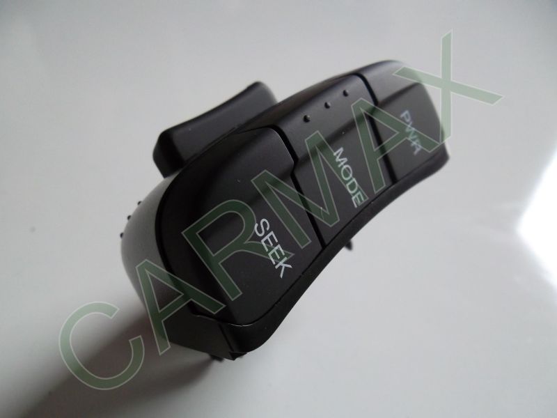

p.Hudec mi ponúkol toto ale neviem ako by to bolo keď by som točil volantom aby som káble doň z palubneho pc nezničil.
Je to ovládanie rádia na volant.
