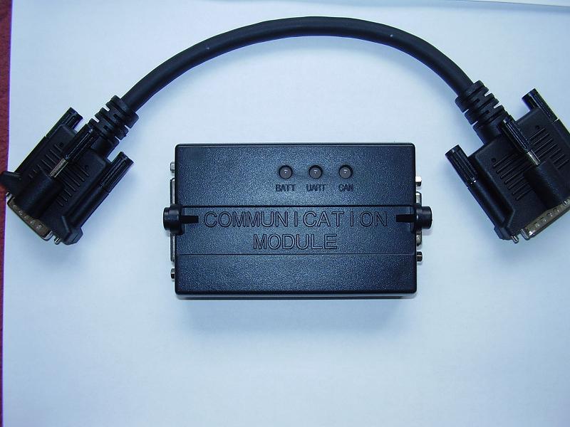

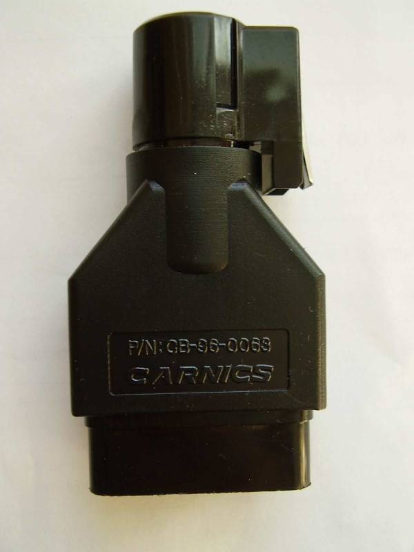

mam ted jeden dotaz kdybyb si toho tady nekdo vsiml
shanim 2 diagnosticke pomucky
taky to muze vypadat jeste takhle
a pak konektor
carnics_enl 2.jpg (75.78 KiB) Zobrazeno 97941 x
kdyby nekdo vedel kde to objednat nebo sehnat napiste mi prosim.
spis asi nekdo kdo v chevroletu dela a mohl by to objednat.
nasel jsem to jen v rusku za cca 10 000 -14 000
klidne to za to dam ale z ruska nemam nikdy jistotu ze to dorazi.
dekuju

Co to je? Ten konektor vypadá na jedné straně OBDII na druhé nevim. Pokud je to čistá redukce bez čipu a převodníku tak není problém to vyrobit.
Jinak hodím taky dotaz. Na kalosu 04 se mi podařilo diag rozjet motor a batohy, batohy i opravit a vymazat chyby. Ale nedostanu se na ABS. Melo by to byt na pinu c.7. Tam vedou dva draty. Zkousim to pres Chevrolet explorer, ale proste se to nepripoji. Napise to neco rusky a nemam poneti co to je.
Hledam nejaky jiny program pres ktery by to mohlo jit, vi nekdo o necem?
Diky
