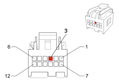

V tom jeho nákrese ide len o to,aby sa stretávačky vypli bez ohľadu na to,či to ide z RJ.Ja len píšem to,čo mi tvrdil on. Všetky info o aute a probléme vie. Že nemám spínač,ktorý by vypol svetlá aj to,že je to canbus,že to ide z RJ-proste to,čo sme tu preberali.

Pokud to chceš odstavit jen takhle machanicky, tak to jde i jednodušeji. Najdi v mot. prostoru drát kterej vede k žárovce která svítí jako dení svícení...

Pozrem aj toto,diky.
Len práve ten kábel musím nájsť...lebo stretávačky H7 svietia ako denné a tie nemôžem vyradiť.
Poslúchať musí otočný spínač.

A nebo si kup vypínač s polohou "AUTO", dotáhni chybějící drát k RJ, a budeš mít pokoj. :D

on musí vyradiť nie len predné svetlá, ale cele osvetlenie ktoré sa rozsvieti poé naštartovaní, takže musi vyradiť aj zadné svetlá,parkoavčky ti svietia ? .....alebo iba halogény a zadne parkovačky ? ..takže to zase vedie k tomu čo sme tu písali ako prvé že vyradiť musi viac veí naraz a nahradiť to relem
