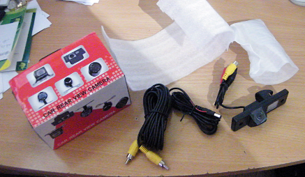

Tak "Ladinku", kamera dnes dorazila. :D
Přibalím diody a zítra putuje na tvojí adresu.

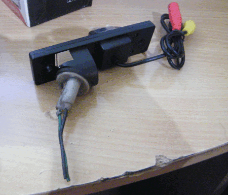

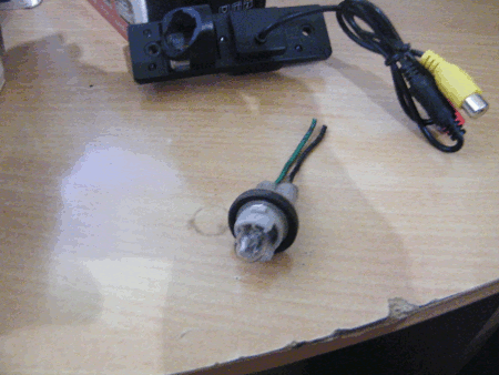

jeden malí problém s tou kamerou ale budeš mať obiemka na osvetlenie Š P Z Ti nebude pasovať. Ale ja som to vyriešil tak že som to prilepil so silikonom Hong Kong roby tie veci na ázijské obiemky.

jj to pořeším, to nevadí, já dneska jsem srovnal tu horní hranu toho šroubovacího rámečku , aby nebyla zapuštěná tak dovnitř, mohli to udělat trochu víc do oblouku, vypodložil jsem to podložkama a upravil ten zacvakávací U profil, je to hezčí, jen prostředek je malinko utopenej, to dořeším zítra asi. Tam nějakou objímku vymyslím nebo vyměním, já mám ty zadní lišty dvě :lol:

Ale nebude. :lol:
Posílám vč. objímky z Hyundai Lantra. :D Je to sice z bočního blinkru, ale je to 12V/5W.

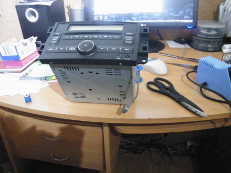

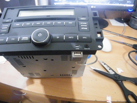

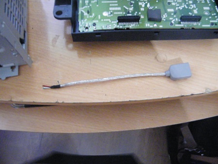

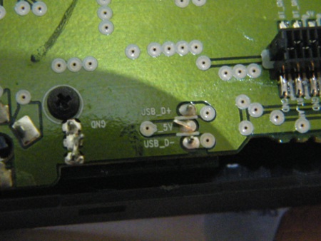

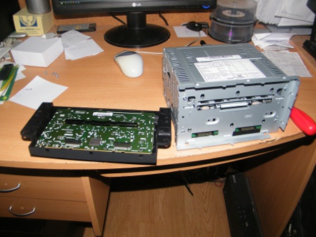

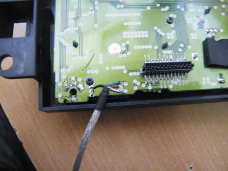

Nebudu zakládat nový vlákno....
Mě se na rozdíl od Ladinka to origo rádio líbí. :o)
Jen mi vadí že nemá čtečku karet a normální USB.
Takže jsem se pustil do první "úpravy" Avejka. :D
