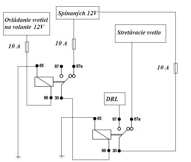

takto nejak, aj ked pravdu povediac jak nato pozerám neviem či to bude fingovať dobre , jedine čo som nevedel ktorá strana je prívod ku svetlu ale tak domyslel som si ..tie guľočky znamenaju spojenie/prepojenie

nieje začo , snáď pomohlo prípadne mu ju pošli na kontolru či je tak ako to napísal on, no ja som to tak pochopil, aj ked ja by som to asi zapojil inak skús uvidíš :PP:

...bude tam chyba v tom nákrese...

Takto to myslel

aha , tomu som nerozumel práve, tak pardón potom , už chápem.

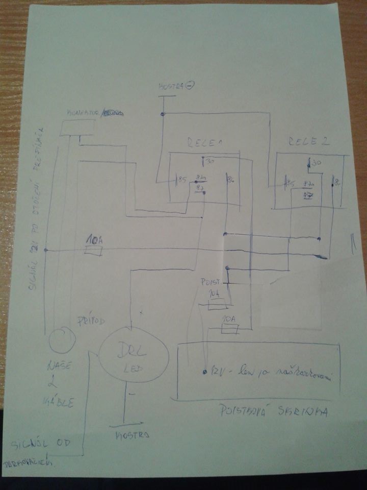

Ok,tak takto mi to nebude svietiť? Toto je to zázračné riešenie? Čo si myslíš?

moj nazor je , taký že: okej našiel si prívod do svetiel ale to je prívod čisto len do svetiel ? ....čiže do predných halogénov ? alebo je to napájanie celého auta z RJ ktorá zapína svietenie hneď po naštartovaní čiže DRL ?? ak je to ten prvý spôsob čo som napísal tak vyradiš len halogény no zadne svetla ti budu svietiť,ak je to ten druhý prípad tak svietiť to bude len som trochu nepochopil ako myslí že budú napájané svetlá, pretože ty ked prerušíš jeden z tých kablov tak ho musiš znovu spojiť a podľa toho ako to napísal on že bude jedna strana na napojená na 87 a druhý na 87a tak sa to nikdy nespojí lebo tieto dva kontakty nebudu spojené nikdy....tie káble si našiel kde pod palubkou či pod kapotou ? ako vieš že su to práve káble DRL ? ....pretože som tiež nepochopil ako myslel to DRL pri zapájaní či je DRL z auta či je to tvoje dokupene LED DRL...

On myslel káble z DRL,ktoré som kúpil.
On vôbec neriešil problém signálu z RJ. Má to takto zapojené aj on na Renaulte,kde tiež nevedel vypnúť svetlá,lebo príkaz išiel z RJ.
A čo som našiel ja,tak netuším odkiaľ to ide. Káble sa stratia v útrobách auta.

aha ja som podovne myslel že to myslí DRL v aute, teraz už tomu rozumiem, takže tie dva vodiče čo si našiel si ešte raz čo ?

ja som ti dal inú otázku, nie či si niečo urobil ale hovoril že si našiel nejake dve káble tak sa pýtam, ešte raz čo su to vlastne za káble ? ....to su káble od RJ do osvetlenia ? alebo ako mam tomu chápať ? aby som vlastne pochopil čo vlastne chceme urobiť ....a vedel že to bude fungovať....

Ja som iba našiel zväzok káblov ktoré vedú do hlavného konektora,ktorý je vedľa svetlometov. Odkiaľ idú to neviem,ale na tento zväzok sme pripojili DRL. Jeden kábel na stretávačky,druhý na parkovačky a tretí na kostru.

aha , aj ked nerozumiem prečo ste dali jeden kábel na stretávačky , ked +pre DRL ma byť zo spínaného + čiže po naštartovaní,napríklad z poistkovej skrinky

Tak bolo v návode,lebo to sú aj pozičné aj denné a tam je iné zapojenie. Ale ak to chcem ako len DRL,tak vtedy to treba spraviť tak,ako píšeš.
