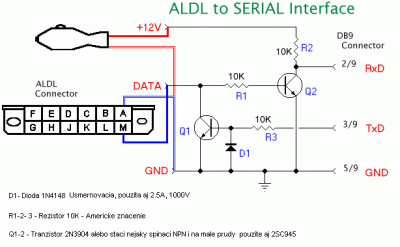

Zdravim, tak jsem to tady procital asi 14 dni dokola, obednal soucastky, poskladal kadel a ukazuje mi to v DwScaneru jen sane nuly, a v ostatnich programech ze mam prekontrolovat kabel. Po tydnu zkoumani kabelu jsem si v praci pujcil merak a zjistil jsem ze misto odporu 10K tam mam 15K (Duvera prodejcum). Tak jsem se chtel poradit,abych nemusel obednavat levny odpory za "drahy" postovny, zkousel jste nekdo tuto kombinaci?

Já to stavěl 2x z toho co bylo doma , hodnoty odporu nejsou kritický. Asi to máš špatně :-)

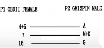

Jeste me tak napada ze by mozna za zkousku stalo to propojeni co je na tom obrazku u toho kabelu.

ještě to nikdo nezkoušel jestli to funguje , pro domácí použití na nexii a espero je dwscan ideální , nic jinýho jsem nepotřeboval -i

Možná by neškodilo dát sem schéma zapojení podle kterého jsi to stavěl. Nebo odkaz, kdes to tady našel. Bylo víc různých verzí a tak se těžko radí.

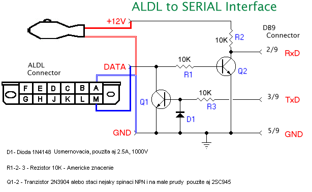

Ja stavel (ted zrovna stavim) tento

Podle mě ani jeden z těch 10k není kritický. Buď máš někde chybu i když tady snad ani nejde udělat nebo špatně nastavenou komunikaci s počítačem.

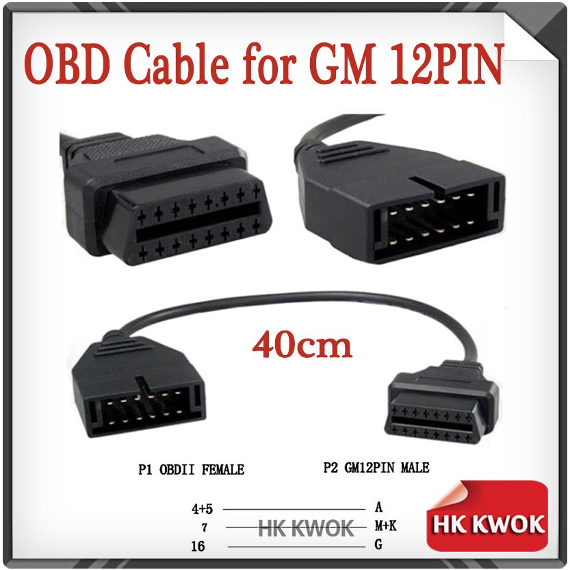

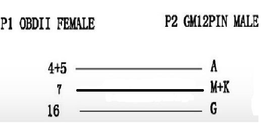

Mám bluetothmodul s ELM327 a s OBD2 samcem, funguje mi v Tacumě, i v H. Santa fe, myslíte že by s výše vyfocenou redukcí z ALDL 12 pinů na OBD2 na mé Nubiře 1998 s ALDL ten ELM327 něco ukazoval ? Ani tak nechci vyzpovídat auto, jako spíš využívat live data v TORQUE.......

Ja som mal redukciu ALDL - OBD 2.
Skusal som sa spojit s mojou diagnostikou co mam v podpise s Esperom a nenacitala mi nic.
Tak som ju vratil spat.

Ad Richard - téměř určitě ne, měl jsem dvě OBD2 z Číny + tuhle redukci na Daewoo. Zkoušel jsem Leganzu 97 a Lanos 2000 a absolutně mrtvo, jen se na tý čtečce rozsvítil power.
