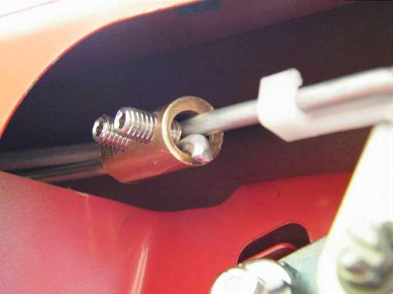

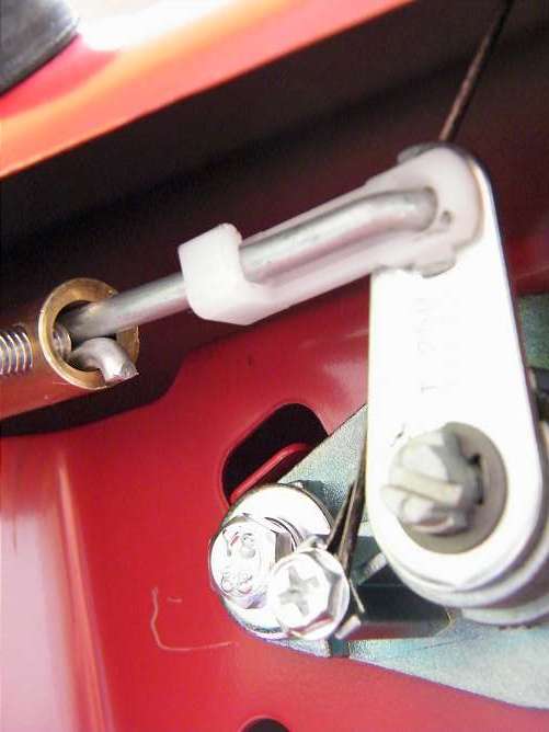

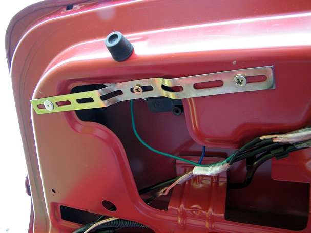

Tak DO vyměněný.
Zapojil jsem rovnou i otevírání kufru. U řidič to napojit nešlo, tak jsem musel táhnout dráty až do víka.

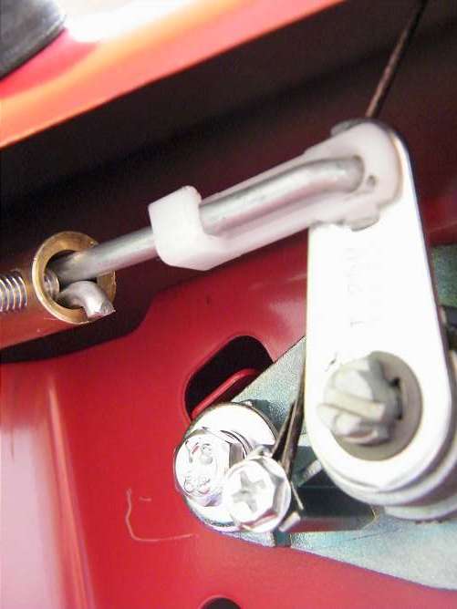

Umístění motorku (klasickej dvoudrátovej jako do dveří. Přichycenej na dva šrouby.
Použil jsme díry určený k přichycení tapecu, a ten pak přilepil silikonem. Pomocí pletací jehlice jsem motorek spřáhnul s táhlem od zámku. Bohužel jsem zjistil, že perko v zámku nemá sílu na to aby motorek vrátilo zpátky do původní polohy,
tak jsm přidělal ještě jednu "pružinku" z vlásenky.

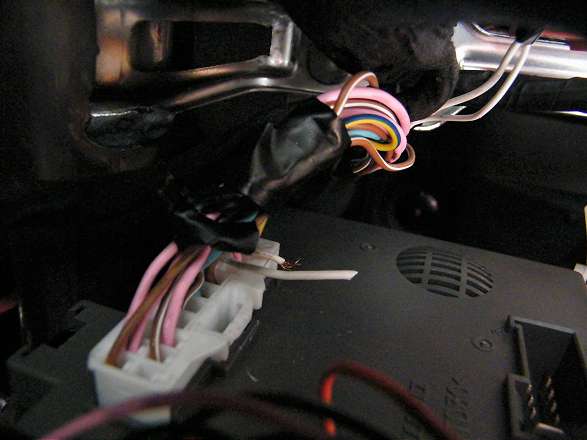

Jo a při zapojování řídící jednotky DOjsem asi objevil místo kde je přepojený originál dení svícení na přídavný DLR.
Ty dva bílý dráty na konektoru jsou odstřižený a přepojený na dvoulinku ktrá určitě nebude origo. Zítra ještě zkusím dohledat jestli je to opravdu ono.

takže se tam musí dát motorek do kufru,kudy jsi táhnul kabeláž
a nestačilo jen vyměnit pružinku za jinou,nebo se tam musí dát pomocná pružinka
Re: Centrálne zamykanie s DO
Tam žádná není, jen přímo na tý "fabce". Ale jako by to na ní bylo připravený... stačilo přdat šroubek a vlásenku, závit tam už byl.
Dráty jsem táhnul podýl bovdenu.

Jinak origo motorek na otevýrání kufru vypadá takhle, ale já měl navíc ten do dveří, tak jsem nechtěl zbytečně utrácet.
Vlásenka, to je taková ta natahovací sponka do vlasů....
Tu zvlněnou část jsem hned za ohybem odcvaknul. Použil jsem ji protože jsem honem nevymyslel jak jinak vyrobit pružinku.

Táhnul jsem dvoulinku a jeden drát jsem napojil na kostru pod palubkou. V zádu jsem nenašel kostřící bod. Možná je někde pod tapecem.
Jinak stačí jen plus. Mínus by šlo "vzít i od žárovek" Práce cca 2 hodiny.
