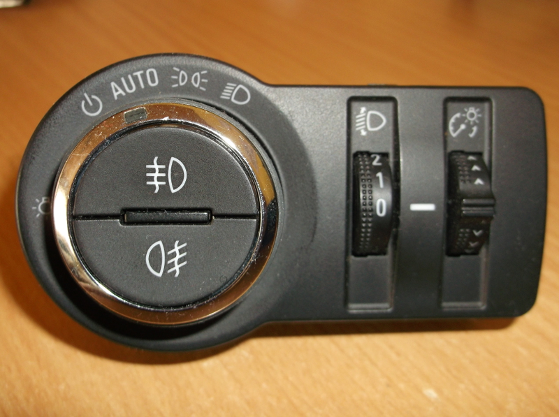

Už som chcel obj.nový spínač svetiel,ktorý by sa dal otočiť do polohy 0. Ale už neviem či to má zmysel.

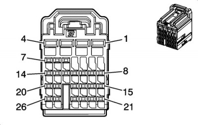

Já bych ještě zkusil ukostřit pin 11 na konektoru X1 BCM. (Zel/Hně kabel.)

No, ten drát by měl být přítomen ve svazku pro spínač světel, takže stačí se asi podívat tam. U spínače světel bez nulové pozice by měl být v luftě a ovládání funkcí se děje ukostřováním, proto to nereaguje na vytažení (rozpojení) ovladače. Jeho funkce se jmenuje: "Ovládání spínače světlometů pro zhasnutí světlometů"!!! :D
Pokud není v Tvém autě přiveden, tak je prázdný kontakt přímo u BCM (neosazen vodičem...)

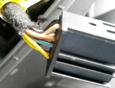

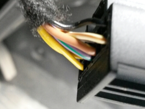

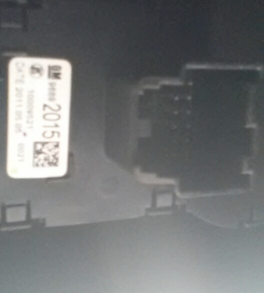

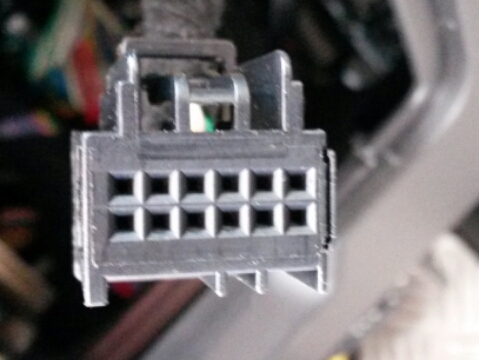

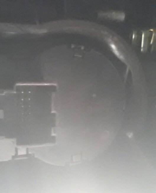

Takto to mám.

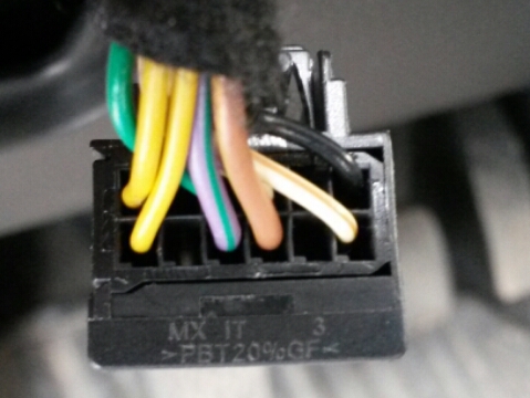

Naozaj nejako veľa káblov na tie 3 funkcie ;)

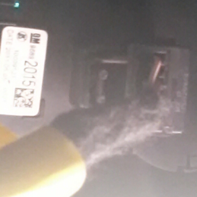

Ďalšie...

Ve schématu je uveden kabel zelený s hnědým pruhem. Je tam takový? Má ten zelený hnědý proužek? A nic se necvaká, pouze se to ukostří! (Při ostatních rozpojených obvodech.)
Ex. Cruze, Kalos, Nexia
Boeing737
Příspěvky: 1883
Re: Led denne svietenie
Příspěvek od Boeing737 »
Zeleno+fialový...tam je na obr.
Iný viac farebný je len hnedo+bielý

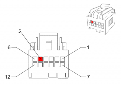

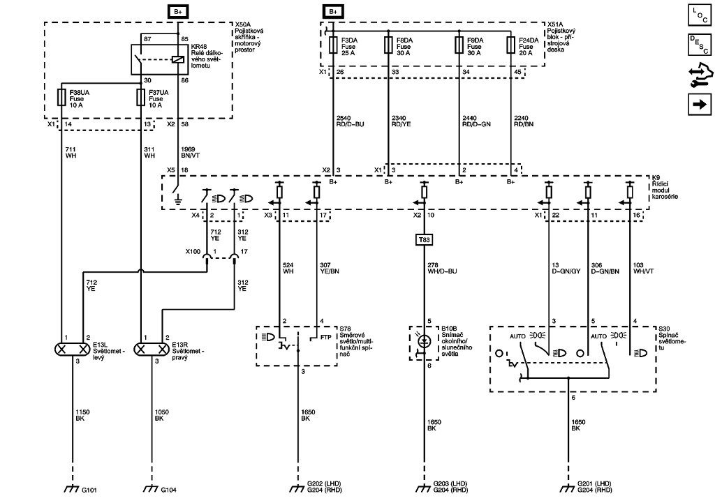

Ukostřením vývodu č.5. dojde k vypnutí DRL. Jenže ty na 5pinu žádnej vývod nemáš......
Schema je z Cruze, má stejnej ovladač na světla, takže předpokládám že konektor bude identickej.

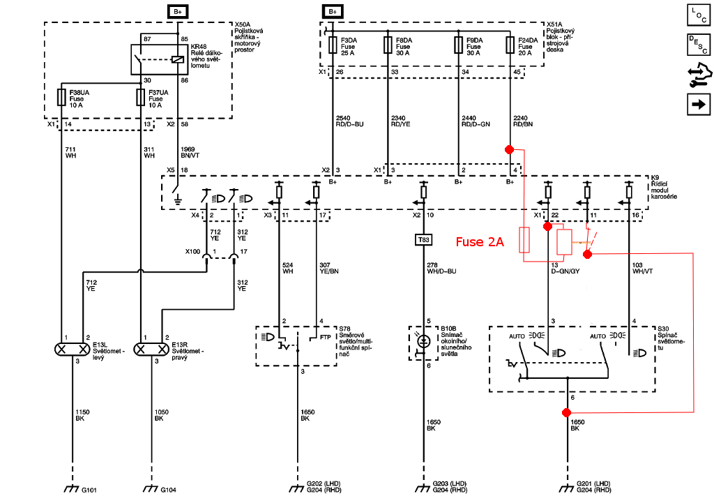

Pokud nemáš na vypínači světel polohu "0", ale máš stejnej "řídící modul karoserie" pak by to šlo vyřešit i takhle:
