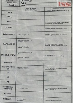

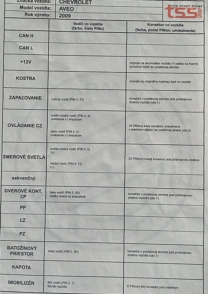

tuje zapojenie pre aveo

Časom z toho zmenšovania fotiek bude rutina.
Pekné tabuľky je to vlastne zhrhutie tejto témy do jednej tabuľky.
So zapojením diaľkového na centrál Avea, by už nemal mať nikto problém.

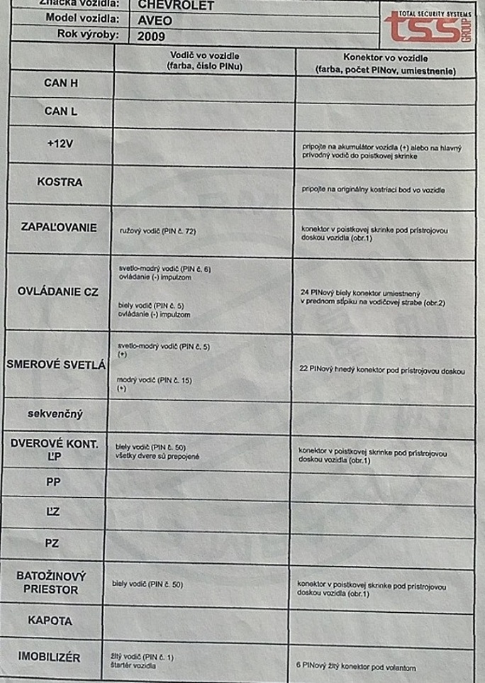

A tu je to odfotene este raz ,popis zapojenia a fotka kde sa tie konektory nachadzaju tj obr1 a obr2

tak jsem zapojoval C10 a mam problém s tim zapojením směrovek v autě v tom modrym konektoru nemam světle modrý a modrý jak se píše mam modrý a zelený,ale na nich nemůžu naměřit žádný napjetí

Predpokladám, že máš Aveo 1,2.
Ak máš 1,2 tak to tu dával Lukin. Aveo 1,2 a 1,4 majú inak zapojené tie konektory.
Ak máš 1,4 tak som to tu dával ja Rastom1556.
Musím odísť, neskôr tu doplním odkaz.
Ale to možno do vtedy nájdeš.
Jedna rada. Zober merák, mínus na kostru. Zapni výstražné aby blikali smerovky.
Pluskom z meráku hľadaj na konektore napätie. Tam kde bude kolísať napätie medzi 0V a 12V (blikanie smeroviek), to bude kontakt na smerovky.
Alebo zapni ľavú smerovku, hľadaj a potom pravú a hľadaj.

mam 1,4 zkusim to najít

tak jsem to našel je to ve žlutym konektoře světle modrý a modrý
