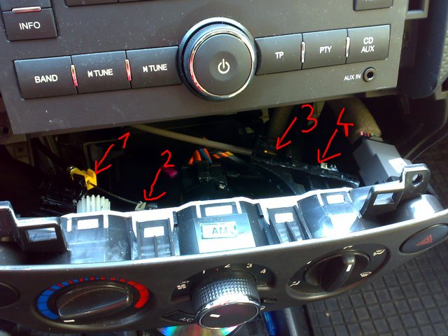

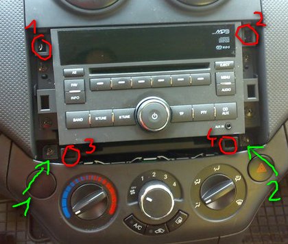

V tomto příspěvku bych Vám rád ukázal jak vyřadit automatické zapánání manuální klimatizace, při puštění ventilátoru a nastavení ofuku oken. Bystré ucho uživatele uslyší při nastavení ofuku oken tiché cvaknutí mikrospínače. To je přesně náš cíl. Tento zásah nemá žádný jiný vliv na elektroniku auta a je vratný. Klimatizaci je možné zapínat a vypínat při ofuku oken standardním tlačítkem AC. Ještě bych rád podotknul, že nikoho k montáži nenabádám a za případné škody si nesete vinnu sami.
Asi by nebylo od věci odpojit baterii, ale protože jsem líný, bude plně stačit vyndat klíček ze zapalování.

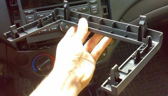

Nejdříve je potřeba demontovat plastový kryt kolem rádia. V servisní příručce je v části demontáž rádia psáno sundat, ale jak už ne. Ve výsledku to znamená strhnout, respektive vypáčit. Na první fotografii je tento kryt zachycen zezadu a je možné vidět 4 udělátory, které ho drží.

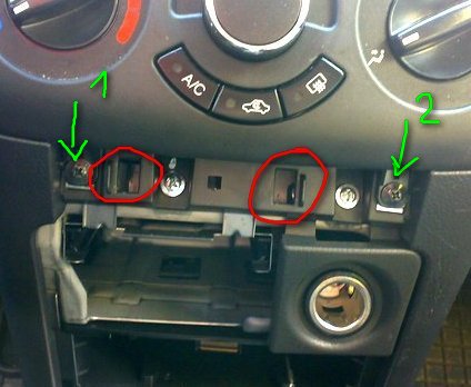

K vypáčení jsem použil plastovou lžičku a postupoval jsem dle červeného číslování, které je zobrazeno na dalším snímku. Obzvláště č3 a č4 nechtělo dlouho povolit. Po odstranění plastového krytu je potřeba odšroubovat dva šrouby, které shora drží panel ovládání (označeno zeleně).

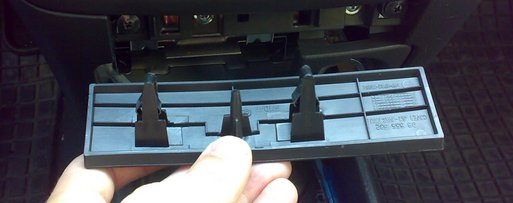

Dále je potřeba vyndat popelník a demontovat (vypáčit) malý plastový kryt nad ním. Na další fotografii je kryt opět zobrazen zezadu.

Červenou barvou jsem naznačil místa, kde kryt drží a zeleně dva šrouby, které je potřeba odšroubovat.
Poté je již možné panel povysunout. Bude držet na několika konektorech a lanku 2x. Nyní je potřeba odpojit lanka. Já jsem vyndal žluté části 1 a 3 a následně odpojil konce lanek 2 a 4. Pak šlo panel povysunout o kousek dále.
Raději ještě ukážu detail upevnění lanka. Žlutá část je nacvaklá v takové černé kleci, a konec lanka je navlečen na bílou plastovou špičku.

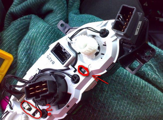

K vyřazení automatického zapínání nyní stačí přerušit a zaizolovat jeden z drátů označených šipkou. Nechají se povytáhnout šroubováčkem. Teoreticky by se mohlo stačit odpojit konektor označený otazníkem, ale tuto možnost jsem neověřoval, protože jsem ještě netušil, zda to je ten drát co hledám a pokračoval jsem dále v rozebírání. Většina z vás ale nyní skončila a může začít montovat díly zpět.
Pro zajímavost ještě ukážu jak je řešeno ono spínání. Abych se k mikrospínači dostal demonoval jsem držáky lanek a zadní bílou část panelu. Oddělávat držáky lanek nikomu nedoporučuji, protože se to dává blbě zpět a je to celý upaplaný od toho bílýho mazacího sajrajtu.

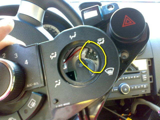

Kdo chce může zkusit možná jednodušší akci. Vytáhnete ovládací kolečko rozvodu vzduchu, pod ním je vidět černý mikrospínač natlačený do umělohmotných jazýčků. Opatrně odehnete jazýček, mikrospínač vyndáte a zasunete ho někam kde napřekáží excentru. Nasadíte ovládací knoflík a je též vyřízeno za 2 min.
