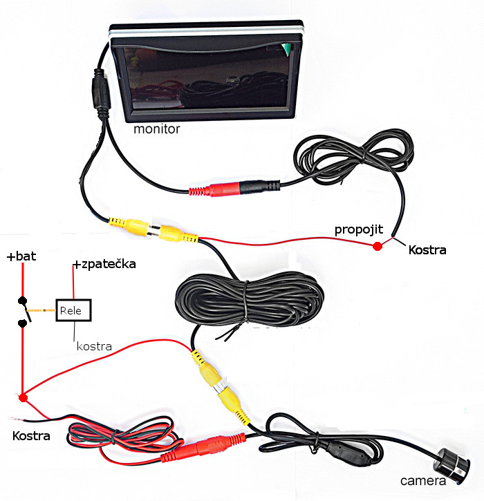

Pozor u kámošový Octavie která měla CAN-bus to nefungovalo, resp fungovalo, ale monitor šíleně zrnil.
Tam, jsem to musel zapojit takhle:

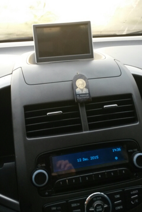

Podarilo sa!
Problém bol v kostre. Stačí kostru pri monitore napojiť na šroub,ktorý drží rádio. Kostru pri svetle nezapájať!
Čistý,jasný obraz,odozva 1s.
Kábel zo spiatočky je sivej farby +12V /T300/

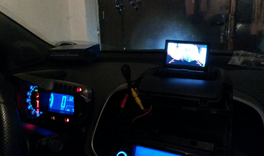

Hotovo ;)

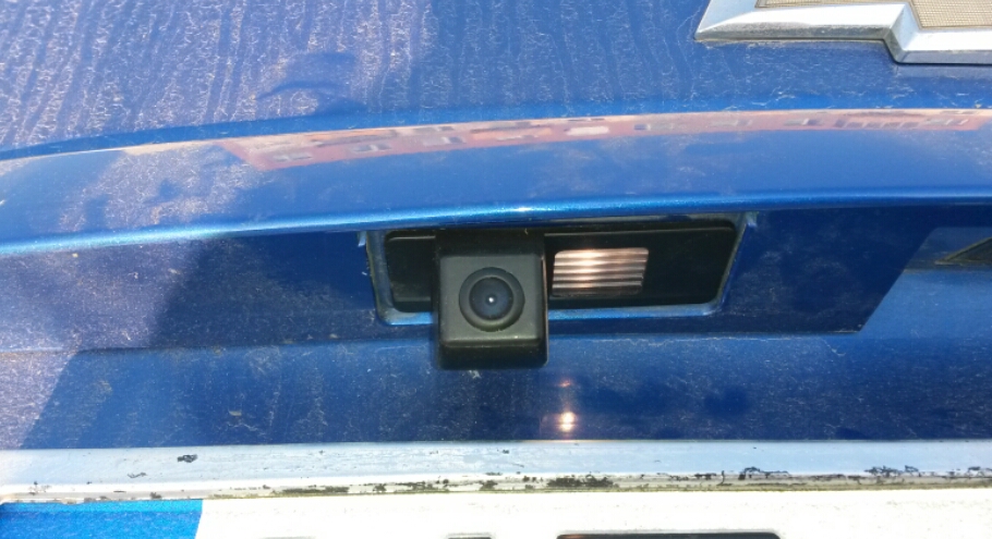

Dnes jsem protahoval kabel na zadní kamerku, co bude v osvětlení na SPZ, mám tento typ:
Mám strach, že kabel nebude dost dlouhý, prozatím mám nataženo k sloupku mezi dveřmi, netahal už někdo kabel k SPZ?

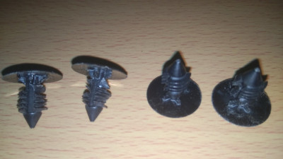

Instaloval jsem kameru do osvětlení SPZky a musel jsem sundat tapec z kufru, protože vyndat plastové "špuntíky" šlo hodně ztěžka, tak jeden jsem utrhl a jeden je nalomený, nevíte, kde bych mohl sehnat po Plzni? Nebo nemá někdo doma zbytečné a v pořádku?
Děkuji.
