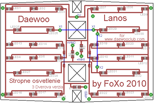

Mam to spravene vlastne takto.
Stropne svetlo LED cast Osadzovaci plan.png (14.11 KiB) Zobrazeno 5591 x
Je tam vlastne 12 bielych jeden obvod
12 cervenych 2 obvod
a 8 bielych 3 obvod a tie su po 2 paralelne.
Ak budem musiet prerobit plosak no co uz nevadi len vyletuvavat vsetky SMD :) jaj kua ze ma to skor nenapadlo :)
Re: Langosik by FoXo ( Lanos 1.6 16V 3D HB )
Napsal: stř dub 21, 2010 15:54
od mzprx
Vypocitas to lahko.
R=(U1-(U2 *n))/I
R =odpor
U1= palubne napatie (12-14V)
U2= napatie na LEDke (podla farby LED: cervena 1,5V, zlta 2V, zelena 2.5V, modra a biela okolo 3.3V)
n = pocet LED v serii - ked budes davat LED do serie, tak tolko krat odcitas U2 od U1
I = prud v A (pre bezpecne prezitie LEDiek okolo 20mA - cize 0.02A na jednu)
Ak su LED paralelne, je potrebne potrebne prudy spocitat, cize kolko LED, tolko krat 20mA.
Paralelne zapojenie nie je bezpecne, lebo LED sa medzi sebou mozu mierne lisit a moze sa stat, ze jednou bude tiect vacsi prud a druhou mensi. Cize budu svietit rozne a moze prist aj k prekroceniu max. prudu a LED sa znici.
Pozor este treba zratat vykon spotrebovany na odpore !
Pre viac LED a vacsie prudy moze byt aj viac ako 2W. (bezny odpor ma dovolenu zataz 0,25W!) Preto je lepsie dat ich do serie (tak aby este svietili.. cize sucet napeti na LEDkach nesmie byt vacsi ako napatie palubnej siete.)
a prislusne serie zapojit paralelne, kazdu s vlastnym odporom.
P= U * I
P= vykon
U= napatie = U1-U2
I = prud s ktorym bol pocitany odpor
P.S. Praveze keby boli LEDky v serii, vysiel by ti plosak jednoduchsi a krajsi. A miesto dratenych spojok by si pouzil odpory pre kazdu seriovu vetvu.
Napsal: stř dub 21, 2010 18:18
od mzprx
Cize konkretny priklad 12 bielych LED 4 paralelne vetvy po 3 paralelne. Jeden odpor.
I= 12ks * 0.02A = 0.24A
U= 14V - 3.3V = 10.7V
R = U/I cize 10.7V/0.24A = 44.58 OHM
P= U*I = 2.568 W - to uz bude slusne hriat, bezny maly odpor proste za par sekund zhori.
Pre 4 vetvy po 3 biele LED v serii, kazda so samostatnym odporom by to bolo pre jednu vetvu takto:
I= 0.02A - vsetkymi LED v serii tecie rovnaky prud
U= 14V - (3* 3.3V) = 4.1V
R = U/I cize 4.1V/0.02A = 205 OHM
P= U*I = 0.082 W - to uz bezny maly odpor bez problemov vydrzi.
Napsal: stř dub 21, 2010 18:19
od FoXo
Do serie to vypocitat viem ale o paralelnom som netusil ze to treba takto no ucime sa cely zivot.
Diky za upozornenie a info
teraz posilnim klasickym aspon 5W odporom a nabuduce budem musiet inak riesit tak ako vzdy doteraz.
Povodne zapojenie bolo tak ako si pisal ze kazda vetva mala este vlastny odpor len mi spadol eagle a novy plosak som nakreslil inak :D
Napsal: stř dub 21, 2010 18:27
od mzprx
Ono je ti to v podstate nanic, lebo ten odpor bude hriat presne rovnako, ako ta ziarovka, co tam bola povodne, cize to nema vyznam.
Jedine to seriovo paralelne zapojenie bude na tom lepsie a nebude zrat baterku. Cize by to malo aj prakticky vyznam, ze ti zabudnute svetlo nevybije baterku za dva dni, ale za styri. :D
Napsal: stř dub 21, 2010 18:42
od mzprx
ved sa s tym nekasli, preskrab spoje v jednotlivych vetvach, zapoj prostrednu LEDku naopak zvysok prepoj dratikmi a mas to na existujucom plosaku hotove za dve hodiny.
