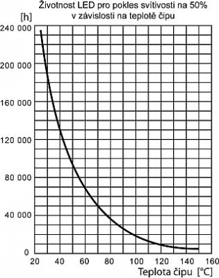

To máš pravdu, ale už se na ně taky chystají. Blbé je, že u auta to změříš celkem snadno, na rozdíl od LED.
Přidám jeden grafů co se toulají po internetu. Ukazuje, jak je to teplotou a životností LED.

Záleží na tom, jak to mají konstrukčně vymazlený a jak moc je trápí životnost. A ty máš možnost sledovat, jak se bude u nich měnit svítivost v závislosti na odsvícených hodinách.
