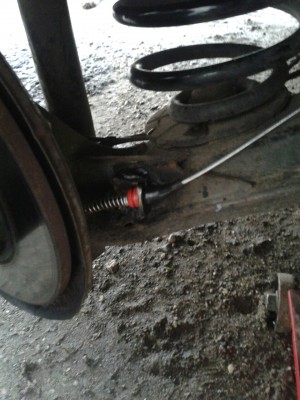

lanko ručnej brzdy konečne vymenené a dorobené sú aj úchyty... brzdí to

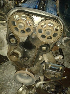

pojazdná STK... netrufam si...
nezistil som to ešte, teraz pulírujem a pripravujem motor čo som si doniesol (z môjho byvaleho espera)
keď starý bude von tak ho budem rozoberať a potom napíšem čo mu bolo

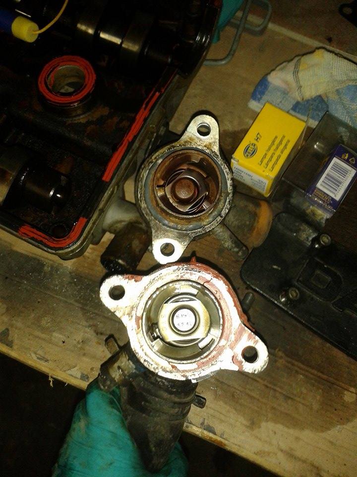

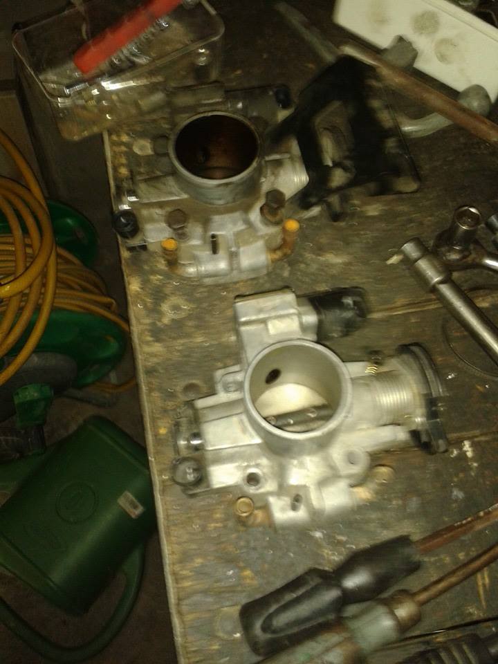

dnes som prišiel na to, prečo ness nekúrila... stačí pozrieť ako vypadá termostat (spodný je takmer nový)... takisto som vykutral v krabici škrtiacu klapku z úplne prvého motora, ktorý povedal zbohom pri 112 tisíc km... nemusím hovoriť, ktorá klapka je ktorá...

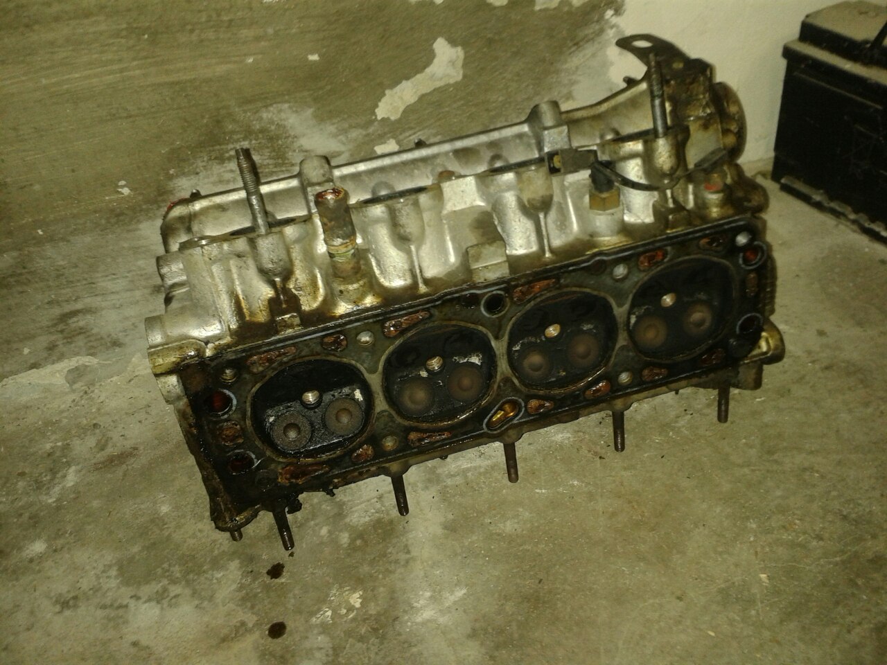

Re: Qri

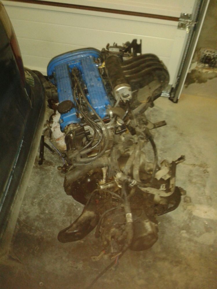

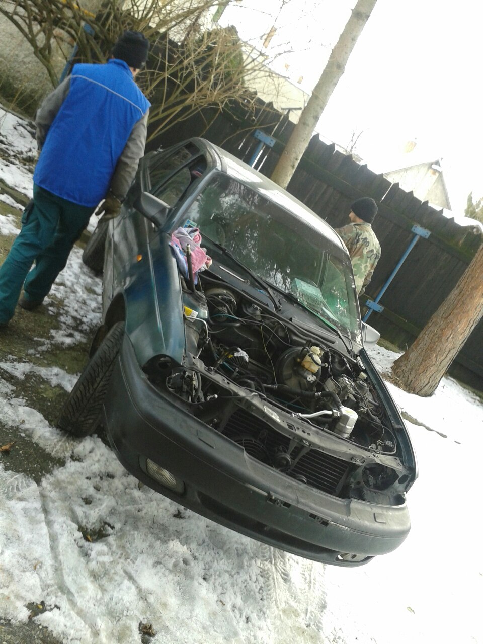

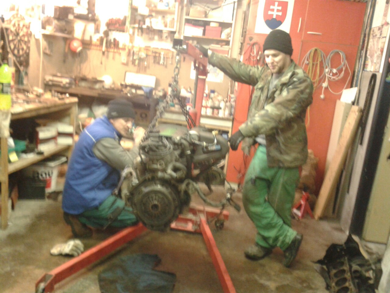

motor dnes poputuje z auta von... a cez vikend na jeho miesto príde motor z espera...

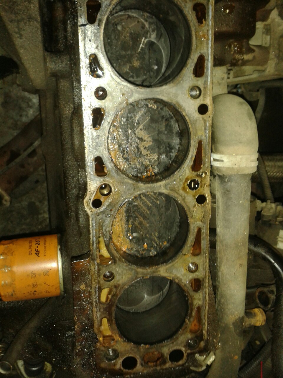

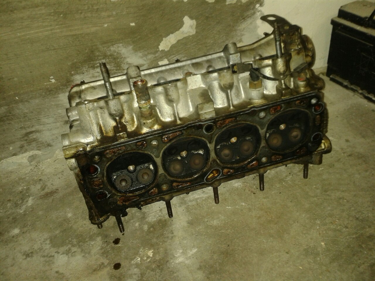

a len tak pre predstavu ako to zrejme už nejaký čas predtým vypadalo v spaľovacom priestore... strýko sa vyjadril, že oba stredné valce boli v motore už len na ozdobu a na vyššiu spotrebu...

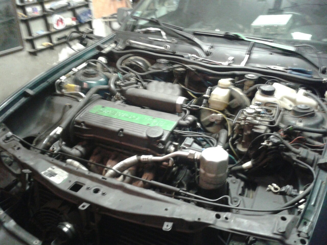

almost done
