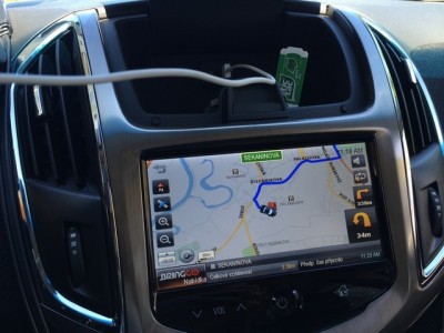

Tak jsem konečně otestoval Navigaci BringGo a funguje skvěle :-) Jinak včera MyLink pěkně zblbnul každý tlačítko na volantu dělalo něco jiného než mělo ale přes noc se vzpamatoval :-)

Tak ti zelam s tym bringgo vela zabavy. Mna ta navigacia nehorazne hneva. Niekedy hovori, niekedy je nema. Teraz sa uz aspon neseka, ale uprimne, je to priserna aplikacia

Jezdím s tím teď druhý den a zatím bez problémů tak uvidíme:-)
