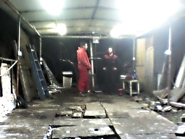

...a svítí Petr u Pavla - palikxe, foceno mobilem a za tmy...
...ještě je tu prosba je třeba MIX beton na podlahu za dobrou cenu, Petr předběžně příslibil ale nikdo neví, sám prostě nejezdí s MIXem...

Jako nevypadá to nejhůř na stavbu jak jsme říkali v akci "Z". Jakorát tam nevidím spojovací vazníky !!! Střecha je vlastně tady v tomto případě hodně "tupý" trojúhelník,kterýmu chybí základna !!! Jestliže napadne jen pár cm sněhu tak se propadne !!! Stačí v tomto případě aspoň drát nebo lanko aspoň 6-8 mm ale musí být v tahu a ne volný !!!.Jinak opravdu se střecha propadne !!! A ta základna pochopitelně u každé krokve !!!

Vláďo - tohle je v Praze -- tady sníh nepadá... takže nehrozí žádný propad.Určitě si Pavel najmul architekta.. /byl tu jeden Jan Kaplický/ a ten mu určitě na ten blob vypracoval projekt...
Ale stavba vypadá opravdu dobře...
Ještě vymyslet topení... co takhle kamna na vyjetý olej??Je to boom -- prodáváme toho mraky a v autoservisech vcelku spokojenost...

vlado nasadil jsi mi brouka do hlavy a dnes jsem tam varil roxory(nebo jak se to jmenuje)ale jen par jelikoz je nemam.na nektere casti jsem dal prkna.
ty volne plochy jsou metr ctverecni a vetsinu jsem jich zmensil na polovinu tak uvidime dnes jak to dopadne jelikoz snezi.
