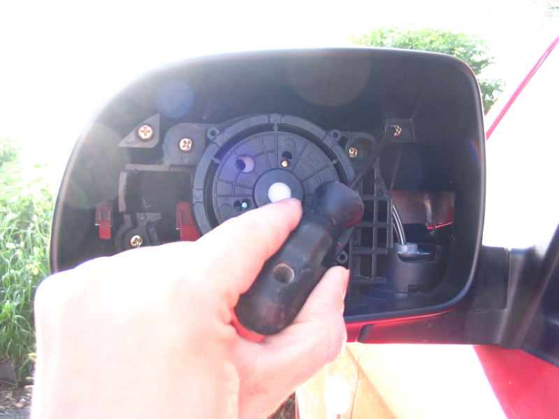

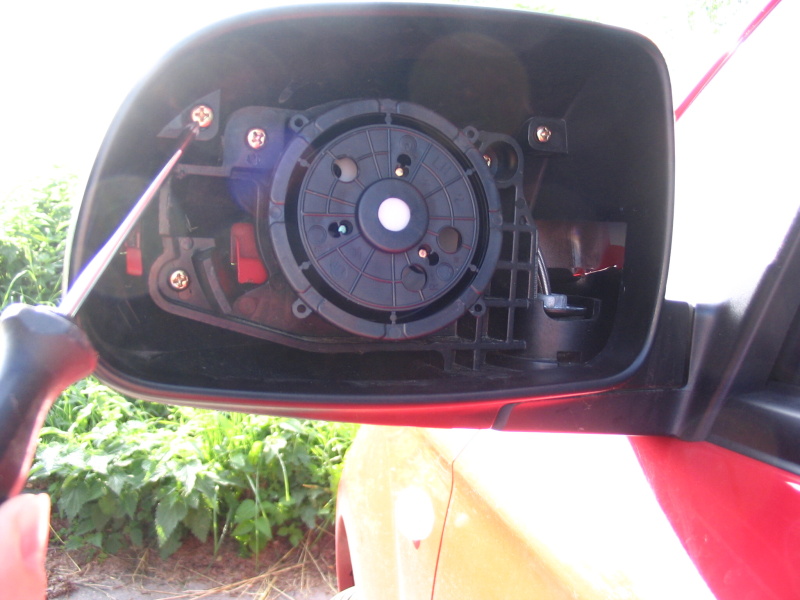

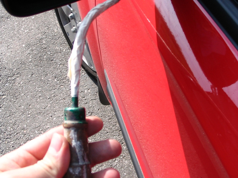

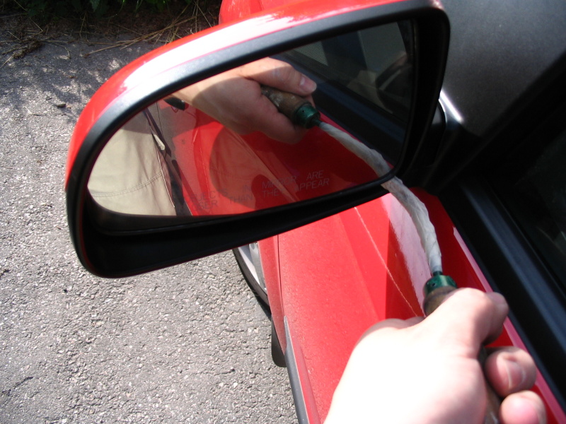

Vyndal jsem je takto, dle tveho doporuceni, jsem ohnul starej sroubovak, omotal ho lepici paskou, abych neposkodil plast zrcatek a vyloupnul jsem to behem deseti vterin, slo to snadno, myslel jsem, ze to bude drzet jako prasteny, ale sam jsem se divil.
Sklo jsem po sundani tech krytek zase nacvakl, kdyz to jde tak krasne dolu a pak se vyfotim, nejdyl v utery to budu mit na aute zpatky, aspon doufam, ze bude cas to v pondeli laknout :D

Tak tady je foto, video jsem nestihal, tak aspon vidite, cim jsem to pacil, starej ohnutej sroubovak, omotany lepici paskou, aby neposkrabal zrcatko, pak ukazuju ty sroubky, kde to drzi, ale i pres to se musi sikovne a pomerne silou ty kryty vyrasovat :lol: ale v ramci slusneho zachazeni ;)
Teda zrkadla vo farbe sú skvelé ale to udelátko na páčení tak za to máš jednotku si machr :D :D :D :D :D :D :D :D
