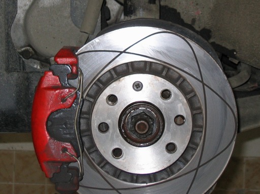

Já mám kotouče ATE Power Disc, drážkované a destičky ATE určené pro GSi. Ideální kombinace, kam se hrabe Brembo

Taky to je Delco, (je to tam napsané) Jsou to ty samé brzdy co jsem sundal z mojí Nexie. Dnes už mám asi stejné jako má Ivan. Jen kotouče mám sériové, ale taky chlazené.Habron píše:Já tomu možná dobře nerozumím, ale tyhel brzdy z Kadeta mi silně připomínají systém Delco, takže aby to nebylo z bláta do louže

no tak seriovky by som tam uz nekupoval, som v stádiu zvazovania a hladania priatelnej alternatívy (cena/kvalita). Zase dat tam kotuce za 10000 Sk sa mi zda byt velacubafire píše:Já mám kotouče sériové, takže jestli můžeš hoď tam vrtané
Otázka: pasovala by zadná náprava z kadetta GSi 3dver na nessi sedan?? Na nete som nasiel komplet zadnu napravu za 3500Kc aj s funkcnými brzdami. Len ci rozmerovo sedi

Ja som nechal vpredu po oprave "vsetko original"...
..a z brzdnym ucinkom som spokojnejsi.. nez pred opravou..
..brzdic "orig" DAC .. (zo 16V)
no a co sa tyka zadnych "kotucov"..
taq sa treba pozriet na naboj napravy..
ci je "zmontovavatelny"..ak ano.. tak budu
pasovat potom brzdice z OPLA..od ATE..
http://ba.zsvs.sk/dohc/dbrake
