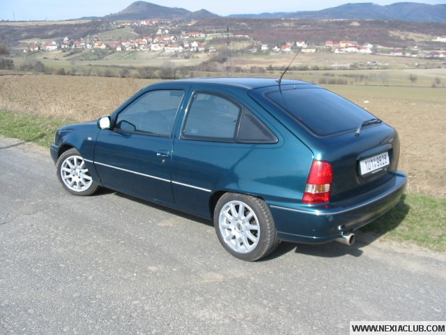

Zdrawím Tak už mám nexii teda dvě nexie za 30000kč ta jedna je 96 bez předku a ta druhá je 95 a ztý ten předek budu dávat!Takže sem udělal hodně výhodnou koupi!jen až dodělám tu žlutou 96 tak mu mám vrátit ten zbytek ztý 95!Jo a sem se chtěl zeptat teda kdzž budu mít gumi 205(195)\50\15 tak jaký musim mít ET?Moc to potřebuju vědět prosim poradte ja nechci vytahovat blatníky mě se to líbí když je to vevnitř! Ale mam taky dotaz jak se vytahujou ty zadní blatníky když je rovnej?to mě taky zajímá!Tak zatim dík

Abys nemusel vytahovat blatniky, tak musis mit ET aspon 44, bych to videl ja. Ale zase jde o to, jestli mas sedan, 5D nebo 3D. U sedanu by to melo byt v pohode i bez vytazeni :lol: treba s ET 40-42

Mám 3D! tak se na tebe můžu spolehnout stim ET kolem 40?

Mam taky 3D a ET38 a musel jsem vytahovat. Jinak cim mensi ET tim vic kolo leze ven ;)

Jo ještě se zeptam a jak si vytáhnul ty blatníky??koukák koukám na tvou káru a nic nevidim!a ktomu ještě newim vůbec jak se vzádu vytahujou!to musí vypadat strašně!

srbi píše:Jo ještě se zeptam a jak si vytáhnul ty blatníky??koukák koukám na tvou káru a nic nevidim!a ktomu ještě newim vůbec jak se vzádu vytahujou!to musí vypadat strašně!
Na moji? :D
Vytahujou se pomoci vytahovacky, prisroubuje se misto kola a pak se s ni otaci a tim se to vytahuje - takovym valeckem co je na ty vytahovacce pridelanej. chce to ale nahrat horkovzdusnou pistoli, jinak prdne lak jako me - na jedny strane :cry: Ale zase to neni skoro vubec videt. ;)
Delali mi oba blatniky asi hodku a platil jsem celkem 400kc !!! :idea:

Tady na ty fotce jsem je mel uz vytazeny, no , neni to skoro vubec videt, spis zezadu nez z boku. A vevnitr je ten lem uplne zahnutej, to muze taky stacit, aniz bys blatniky vytahoval. Ja je ale nechal vyvalcovat, neb ted mam snizeni o 40mm a asi by to dost skrtalo, nebejt to vytazeny.

Jinak jeste dodam neco malo info k mymu autu. Ja ty blatniky vytahoval nedavno znovu, jak jsem snizil tak se tam uz nevesly aniz by si to obcas neskrtlo,a le jen se ten lem vevnitr vic zavalcoval ale jak je videt tak i ten blatnik trochu cumi ven :D
tento tyden to snad uz budu mit v laku a dodam poradny fotky, ted se za to stydim, jak je tam ta barva popraskana :cry:
