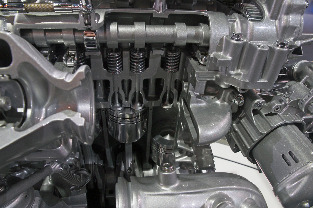

Re: Klepani motoru a strata vykonu
no ja neviem ... teda... ale...
ked vravia ze maju dole ventilove viko, tak pravdepodobne maju dole aj domceky na vacky...
a teda vahadla su volne pristupne ... a hlava je stale primontovana o blok ..
leeeeeeda ze by teda nebolo vadne "iba" to dvihadko, o ktorom ti hovorili ...
kuk na obrazok ..
kuk na obrazok ..
