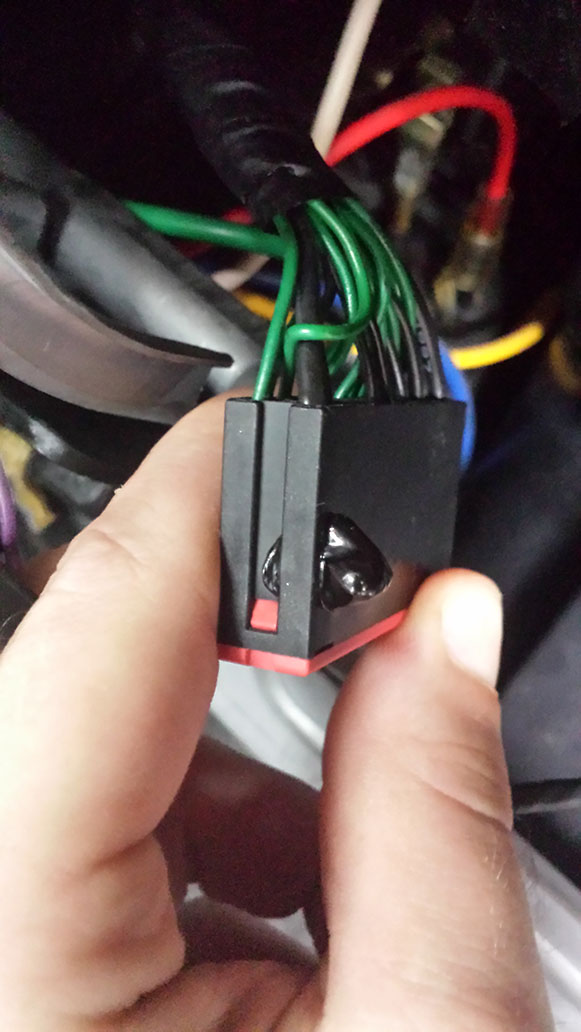

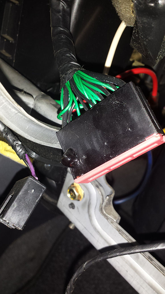

Petr S. píše:Tady se to řešilo https://www.chevroletclub.cz/viewtopic.php?t=12091
tak po opětovném přečtení teda vím, o který konektor se mělo jednat, každopádně v tom topicu se to řešilo skrze digiklimu, kterou já nemám... jedná se tedy i u mě o ten konektor?! průser je, že vyndat tu přihrádku pro mě byl porod... asi nemám správný postup... tak se chci jenom ujistit, že to bude opět ono... jiná kostra tam není někde?! vyčistil jsem kostru u baterky a taky kostru na středovém panelu (u strany řidiče)... mám se tedy směřovat opět k tomu konektoru?! nerad bych zabil další odpoledne zbytečnou prací a nervama, že moje gramlavé ruce tam nemůžou tu pitomou přihrádku dostat zpět :D 8)
Skvara
Příspěvky: 9
Registrován: úte črc 22, 2014 13:21
Re: Problémy s elektrikou
Příspěvek od Skvara »
OK, tak už nejsem takové játro a skříňka šla ven dobře docela :-)
byl to tedy i u mě ten konektor a nejedná se tedy o problém pouze digiklimy, ale i manuálu...
teď ještě ale sehnat někoho, kdo mi to dá dohromady, protože do tohohle se pouštět nebudu asi sám

super zprávy... nechal jsem to na technika tu opravu, ale vážně to bylo tím konektorem :-) takže sundat přihrádku a za levou výztuhou je ta svorkovnice přichycena ke kostře auta... tam to bude s největší pravděpodobností přepálené stejně jako u mě :-)
hodně zdaru i ostatním ;-)
