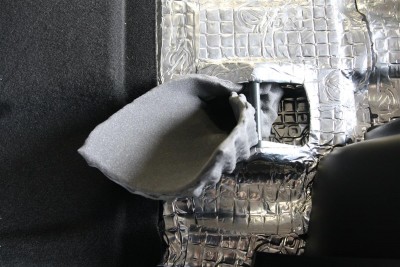

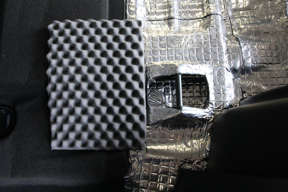

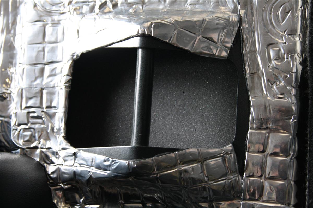

Tím jsme uzavřeli téma bitumen, já navíc vylepšil držáky 2. řady sedadel o molitan.

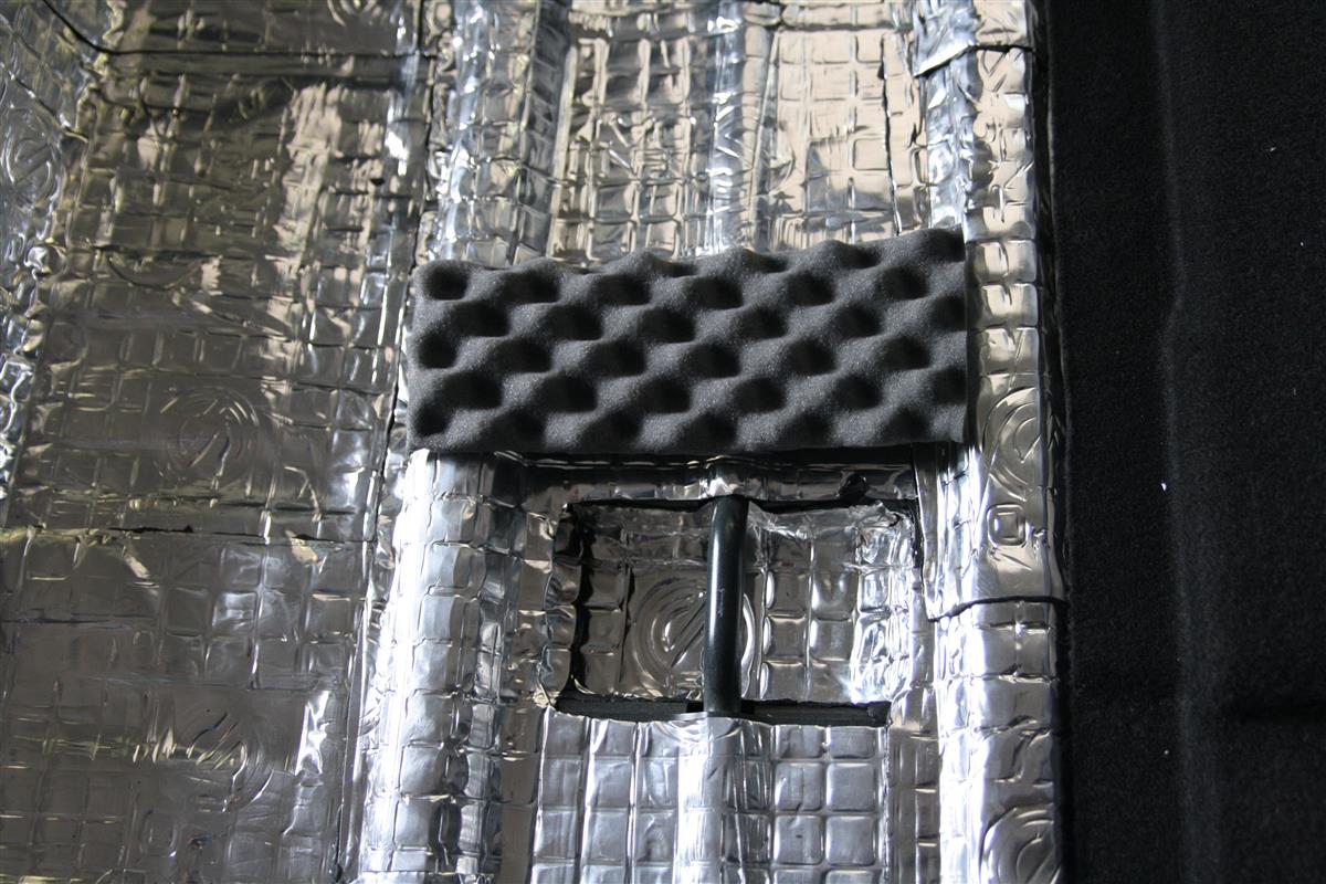

To samé jsem udělal i u vnitřních držáků.

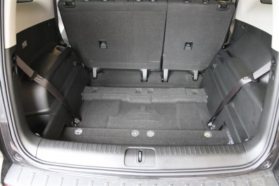

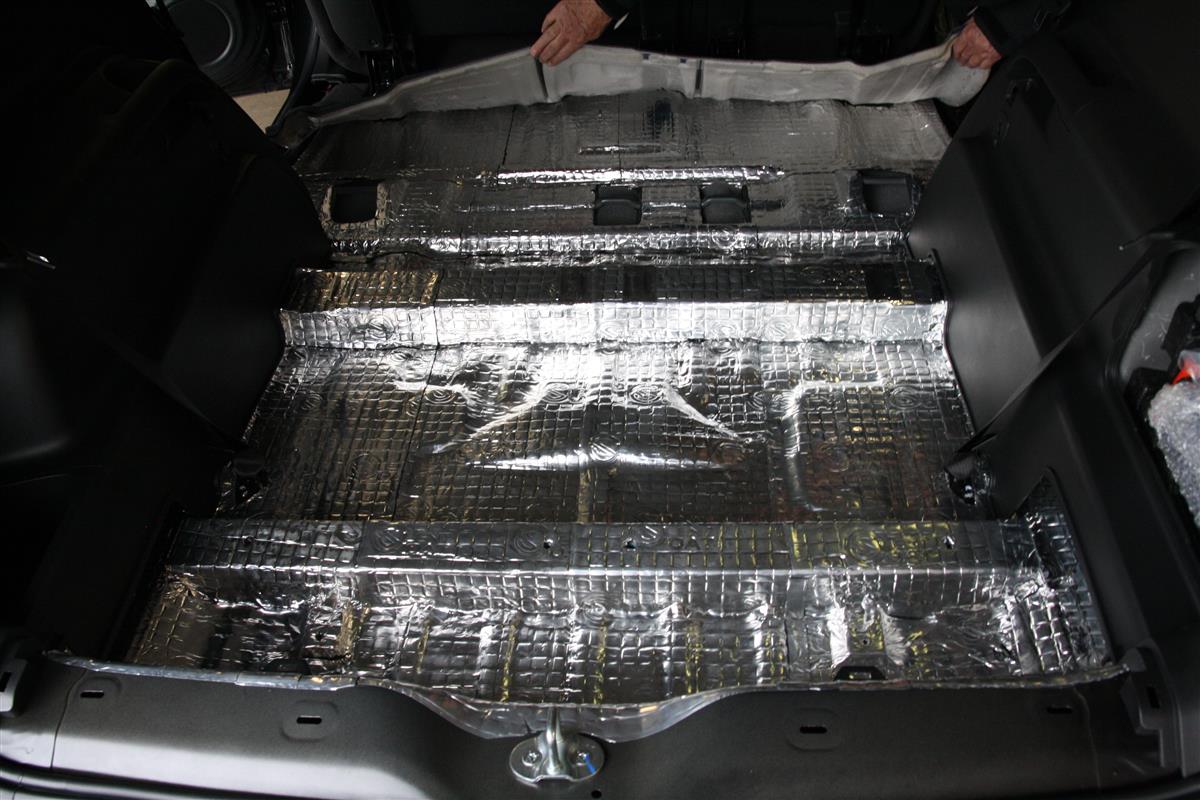

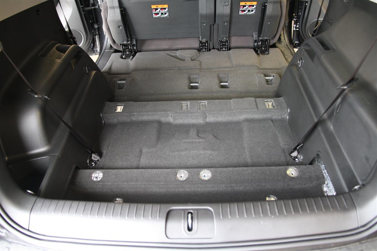

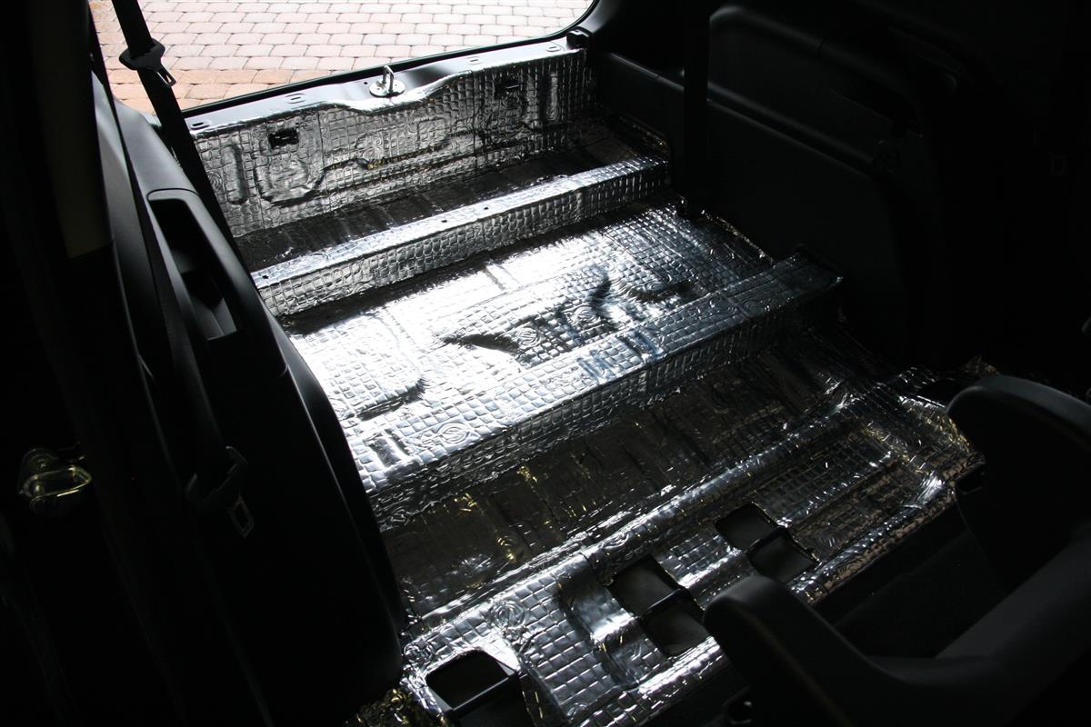

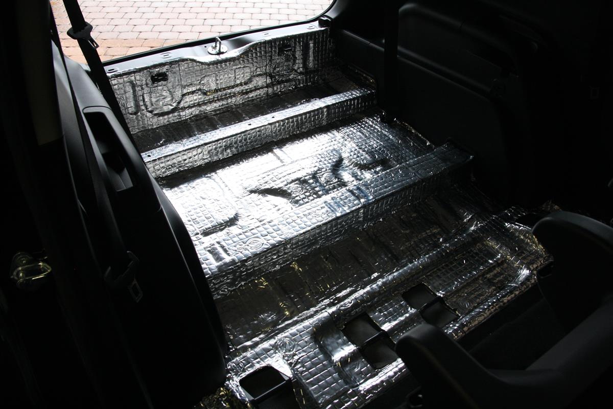

Takto vypadá prostor kufru a pod 2. řadou sedadel po kompletní aplikaci odhlučňovací sady.

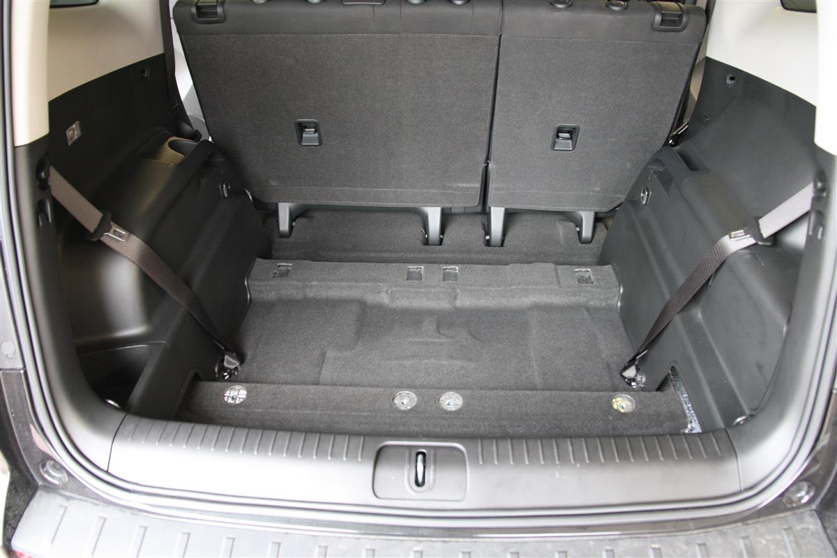

Pak už zbývá jen zpět usadit kaberec, což opět není nic složitého, zabere vám to cca 10 minut. a máte hotovo.
