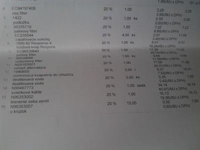

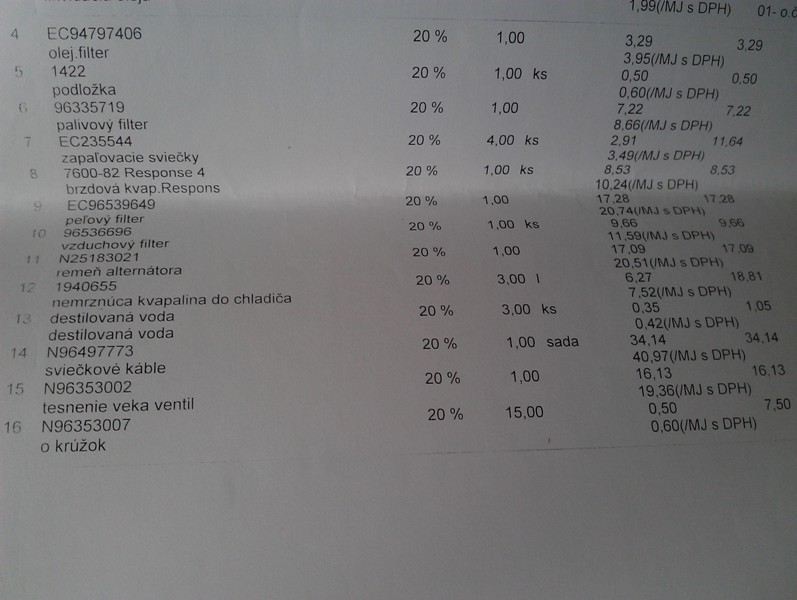

BoroX
Příspěvky: 694
Re: trasenie auta
Příspěvek od BoroX »
Pozor pri výmene sú tam aj okrúžkové gumené či silikónové tesnenia .
:PP:
-i Posledné dve položky, aby si videl cenu zo servisu :PP:
