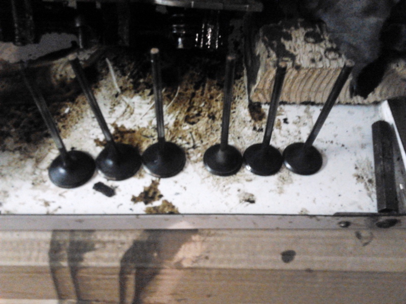

mas klepnuty jeden saci ventil na jednom valci, a jeden vyfukovy na druhom (inom)...
..ked ti to "skytne", tak to vzdy iba ten jeden "dobry" valec..

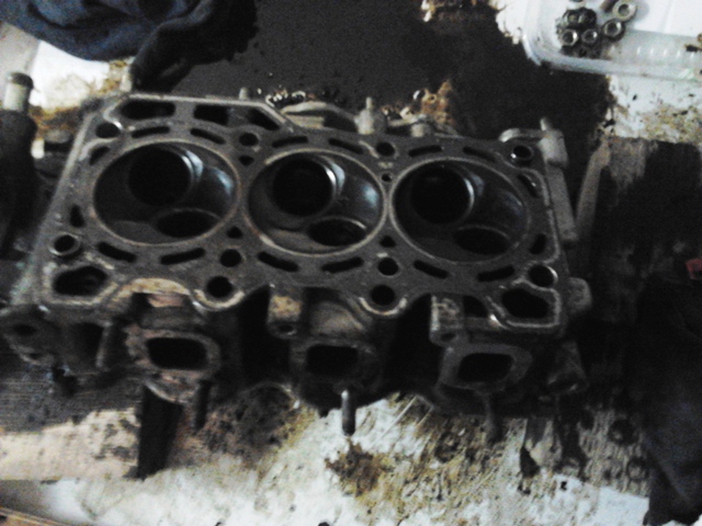

hlava sa už dáva dolu ale praskol mi 14-ka orech -_- takže práce som musel pozastaviť na dobu neurčitú kým nezoženem novú golu alebo aspoň orech

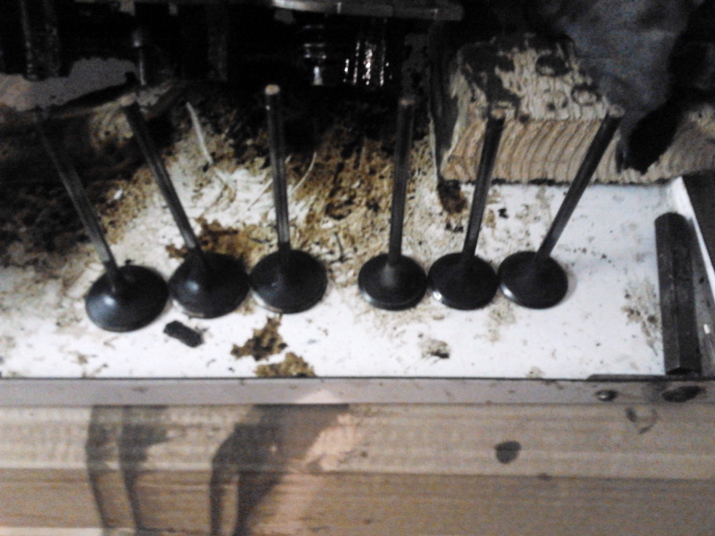

hlava je dole... tesnenie bolo dobré nepodfukovalo nikde ale tie ventile sú trošku dokrútené zanesiem ich sústružníkovi ktorý ich vraj dokáže vyrovnať... no som zvedavý

tu sú fotky hlavy a ventilov
no hlava už vyzerá krajšie už bola očistená
  už bola očistená
a v tom balení... je tam aj sacie ak som dobre pozeral podla oem čísla aj výfukové len to kraburátorové nie... ale to by sa azda dalo aj vystrihnúť na vodnej vystrihnuté zatial drží jak prekliate dám ti zajtra vedieť ak je to teda tvoj inzerát ale lepšie by bolo asi sa dohodnúť tak že  by som zobral len tie ktoré potrebujem lebo ostatné mi budú zatial nič platné
 už bola očistená
  už bola očistenáa v tom balení... je tam aj sacie ak som dobre pozeral podla oem čísla aj výfukové len to kraburátorové nie... ale to by sa azda dalo aj vystrihnúť na vodnej vystrihnuté zatial drží jak prekliate
