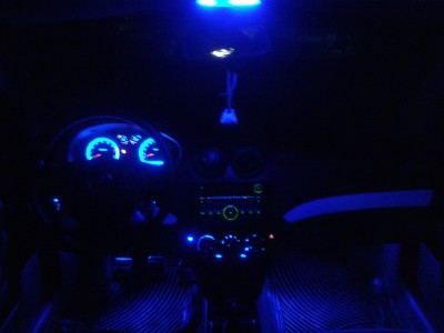

kolem klimatizace jsou žárovičky který se dají lehce vyměnit za LED jenže žárovka svítí kolem sebe, ale LED jen před sebe takže když je vyměníš tak ti bude svítit třeba jen půlka ovládání teploty a na zbytku bude tma -P já to řešil LED páskem který jsem natáhl přes celý panel ovládání :PP:

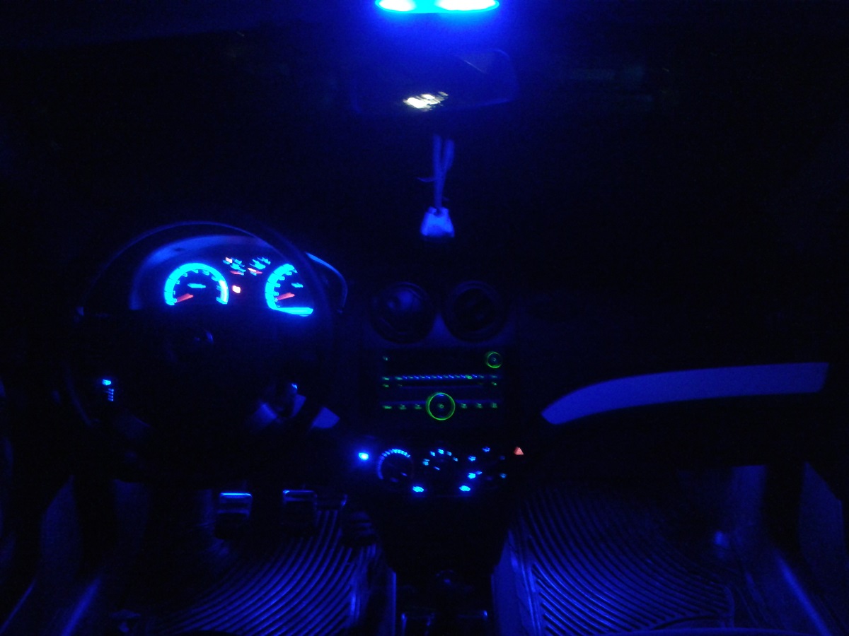

A nemáš foto, abych se podíval, jak to máš předělané ? Pro zajímavost -i :-)
Re: výměna SMD led v přístrojové desce
no asi bych ten displej nedělal :D no kdyby jsi to jen vyměnil za ty LED žárovky tak je důležitej úhel světla, ale myslím že nikdo nenašel takový který svítilo dobře proto ten pásek po celým -i
klasickej 12 voltovej LED pásek, ale měl jsem ten zalitej v silikonu kvůli vodotěsnosti, měl jsem udělaný i osvětlený u nohou -i

Tak ti řeknu, že to máš pěknýý!!! Fakt bomba ! Tyjo!! No promin, že se pořád ptám...ale, než do toho vlezu, tak raději...takže tam dáš Led pásek zalitý silikonem a zapájíš to místo té žárovky? Nebude to mít vliv na odběr nebo něco? Houby tomu rozumím...prakticky si poradím, ale tohle raději konzultuji :D...
no měl jsem, už jsem to prodal :D :D v pohodě ptej se -i jj normálka připájený místo žárovky, s odběrem nemusíš mít strach LEDkdy mají mnohem menší odběr než ty žárovky :PP:
