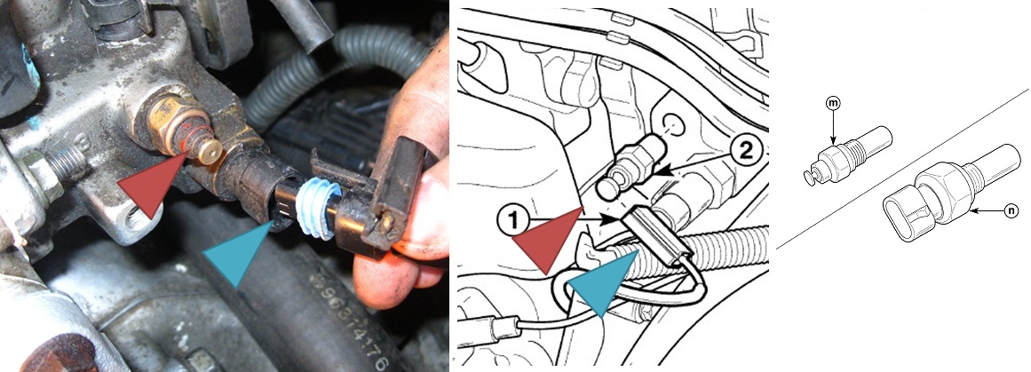

To len čisto teoreticky: Matiz má dva senzory na teplotu vody:
- CTS "coolant temperature sensor" (červený) - ten slúži len pre ručičku teploty kvapaliny v budíkoch
- ECT "engine coolant temperature" (modrý) - ten je pre riadiacu jednotku. Skús vypojiť/vymeniť ten.

ano tieto dva som skusi odpojit (odpojil som ich naraz)
ale vysledok bol nulovy, cukalo dalej

misojogi píše:ano tieto dva som skusi odpojit (odpojil som ich naraz)
LOL ja som debil, veď si to tam písal hore :oops: Nevadí, musíme čosika iné vymyslieť.

naopak som rad ze si dal taky pekny obrazok
