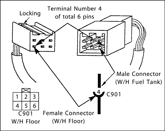

11 je zapojená. Piny konektorov sa určujú tak, že si zoberieš ten s dierkami otočíš spodkom k sebe - káble odseba a tou zacvakávacou časťou hore.
Očíslované sú zľava doprava.
Tie káble fakt striháš? Nemusia sa strihať. Keď máš konektor v ruke, tak každý kolík je kúsok plechu s takým výbežkom, ktorý ho drží v plaste.
Tento výbežok zatlačíš a poťiahneš za kábel a pin je odpojený. Zaizoluješ a keď ho bude treba, tak sa dá zapojiť.

Ešte obrázok pre lepšie pochopenie ako čítať konektor.
