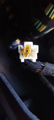

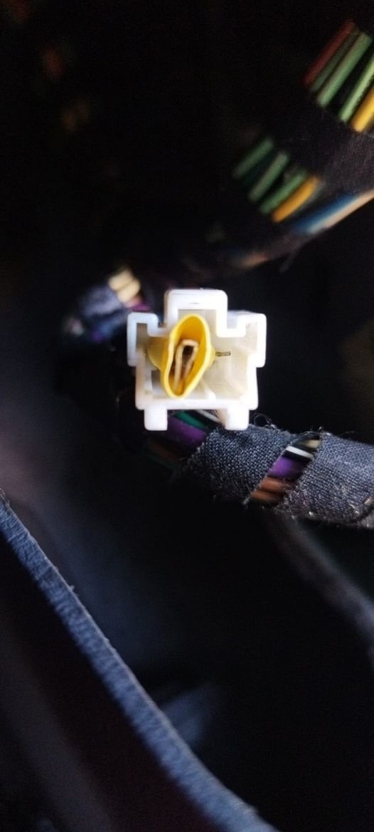

oživujem tému po milionosemstotriso rokoch ...
octan selector je pri spolujazdovych nohách pod krytom. klasický trojpin, spojiť treba prvé dve zľava pri pohľade do konektoru.
Odtestoval som ho v zelenej Leganze a celkom výrazne sa prebrala k životu.

Re: Octan selector
Octan selector ti mení nastavenie v RJ čo sa týka oktánového čísla, takže mení aj čas odpálenia paliva, myslím že trochu mení aj dávku paliva.
Prejaviť by sa to malo hlavne kľudnejším voľnobehom, menšou spotrebou a trochu lepším ťahom (subjektívne).
Včera som zelenú leganzu nastavil na 95 oktánov a mal som pri teste pocit, že ide ochotnejšie do otáčok a celkovo je živšia.
Návod je jednoduchý:
dáš dole pravý kryt - pri nohách spolujazdca - a pokiaľ je v tvojom aute RJ Delco, bude tam na teba čakať nezapojený biely 3pin konektor. Pri pohľade do konektoru (ako na fotke) spojíš pin 1 a 2 a tým pádom prepneš RJ na 95 oktánov.... Zrejme v 90. rokoch bol bežnejší 91 oktan na čerpačkách, preto z továrne je auto nastavené na 91 oktánov.
Zapojenie pinov inak znižuje oktanove číslo takže nemá zmysel to rozpitvávať.
Dodám ešte, že octan selector má aj Evanda (v motore pri filtri vzduchu), takže leganzy by ju mali mať všetky , aj tie po facelifte.

Re: Octan selector
je tam len jeden zväzok káblov, a veľký konektor. možno ten malý konektor neuvidíš hneď ale keď pootočíš ten zväzok tak ho tam nájdeš.
čo sa áut po roku 2000 týka... evanda sa vozila z korei a tam sa s tým nepárali. nastavenie na 91 oktánov je ok pre drvivú väčšinu sveta, tak načo to meniť. kto chce, ten si to zmení, no nie?
. a pri leganze si v továrni s tým nikto hlavu nelámal
