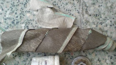

Richard píše: ještě může být problém v nízkém tlaku ve vstřikovací liště......tedy el. čerpadlo paliva nedáva potrebný tlak do vstřikovací lišty (obvykle kolem 3 atmosfér)
Preto som sa spýtal kedy menil palivový filter.. naj častejší problém je v tedy keď filter je zanesený a klesne tlak v systéme.
Na obrázku je vnútro filtra po 20 tisíc km - čo je šedé malo byť bielé.
