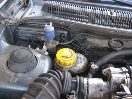

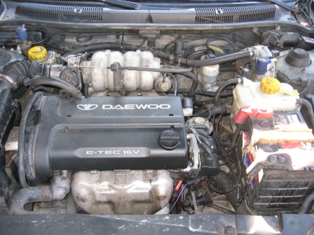

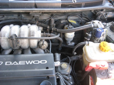

Jak koukám na ty fotky, tak dle mě tam máš jak krokový motorek, tak i "škrťák" tak to jsem ještě neviděl Když projdeš od zplynovače a regulátoru (vlevo u nádobky s brzd. kapalinou) po hadici LPG, tak zhruba po 20 centimetrech je krokový motorek a před směšovačem (vpravo) je ještě mechanický škrťák stím velkým šroubem ..... Kdysi jsem měl BRC ve Feldě, ale odešla mi řídící jednotka co hejbe s tím krovým motorkem ...... měl jsem 2 možnosti, 5k za jednotku, nebo 150,- za škrťák místo krokáče..... volil jsem škrťák a žádný problém...... startoval jsem rovnou na LPG, jen když byl velkej mráz tak na benzín...... jednou mi došel plyn a já zjistil že mi odešlo i čerpadlo na benzín....... ani jsem ho nepotřeboval..... jinak STK a emise zcela v pohodě...... takže i systém jen s podtlakem a škrťákem se dá provozovat na autě s EURO 2 a není s tím problém
Fakt si nech vyměnit ty membrány a budeš mít pokoj, je to asi za tisícovku.....

Čo som spomínal tú chladiacu kvapalinu, ktorá mi vytiekla. Problém nebol v povolených sťahovacích páskach ale na tom okrúhlom vpravo tuším to je reduktor, či ako sa to volá. Prasknuté gumené kolienko, kade ide vode. Tam mi to vytieklo. Pri jazde na benzín by s tým nemal byť problém. Či ?

Voda se přece používá vždy při běhu motoru na chlazení tedy problém bude a je jedno na co pojedeš.... jedině tubky s vodou k reduktoru zaslepit a jezdit jen na benzín, bez vytápění by ti reduktor zamrznul...... mění se tam kapalina na plyn a vždy je k tomu spotřebováno dost tepla......
Zkus ještě oslovit Pehu zde na foru ten plyn i rovnou montuje, určitě ti píchne
