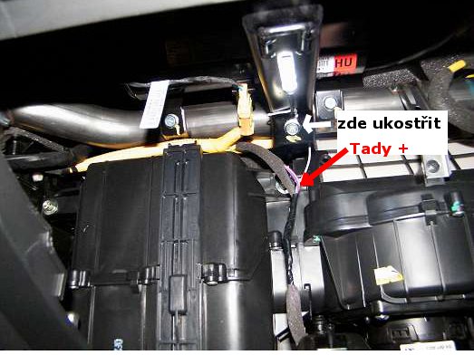

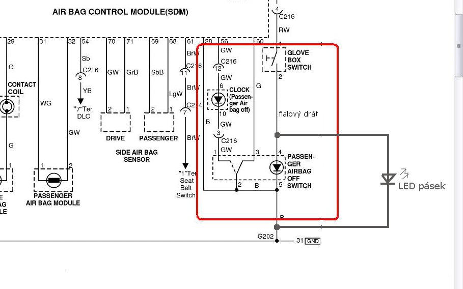

Tak další malé vylepšení...
Vadilo mě že není osvětlený kastlík, jen jsem nevěděl kam nacpat vypínač.
Než sem si všimnul že už tam je, spíná osvětlení vypínače airbagu spolujezdce. :D
Stačí jen vyndat kastlík u spolujezdce.
Jen nechápu proč tam Chevy tu lampičku nedává rovnou. Úprava za dvacku. :o)
Jeden díl LED pásku.
schema zapojení:
umístění:

To vypadá super, ale to schéma je něco teda :D
Re: Red-Aveo - slidil
Napsal: ned led 27, 2013 22:26
od slidil
Proč :?: :?: :?: je to originál ze servisního manuálu.
Jen jsem tam dokreslil kam přijde zapojit ten LED pásek. :o)

těch čar je tam moc, pro mě spíš to foto :D

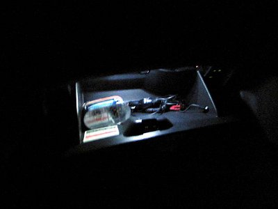

sľúbené foto :lol:
Napsal: pon led 28, 2013 13:33
od frezzi
a takto to svieti :)... v reále je to super len foťák to nejako nepobral ...

od frezzi
a tu je spomínane zapojenie osvetlenia nôh vodiča a spolujazdca........ vodiče som napojil na skrutky , ktoré držia tie kovové pliešky ktoré držia sulfidku :)..EDIT: to červené je vodič :)
Napsal: pon led 28, 2013 13:37
od frezzi
tadeto som viedol vodiče až dole pod palubnú dosku k ledkám :)

od frezzi
a takto nejako to svieti v reále je to oveľa lepšie........ :lol: EDIT: ak to majiteľovi vlákna vadí že som tu pridal fotky nech ich kľudne zmaže :PP:
