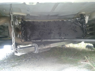

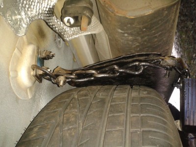

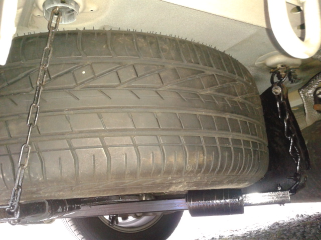

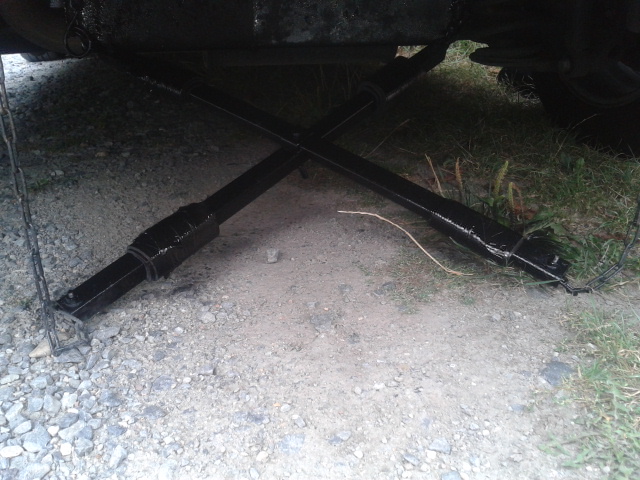

před dovolenou jsem se rozhodl že chci rezervu tak jsem zašel na zahradu a z toho co jsem našel udělal držák , práce na dvě hodiny a to jen kvuli tomu že jsem nemohl najít ostré nůžky na plech.
Mám za sebou pár jízd po D1 a nic nechrastí ani se nic nepovoluje , také se nic nikam za jízdy neposouvá. Kolo samotné je ještě zajištěno ocelovým lankem za oko na tahání .Přední řetězy se používají na tahání dřeva v lese a zadní se dají klidně použít na tahání auta, oka jsou zavařená , matky a šrouby jsou pevnostní a matky přilepené a ještě zastříkané barvou tak se také nepovolí.
spuštěno na zem povolením zadních řetezů , otázka sekund
prostor pro kolo vzadu plech proti teplu , podle mně není třeba výfuk je daleko a tolik nehřeje.
dvojí zajištění , jednou jen na provlečený vrut a podruhé spojením řetezu šroubem.Vše je pod boxem v kufru který vozím za druhou řadou sedadel

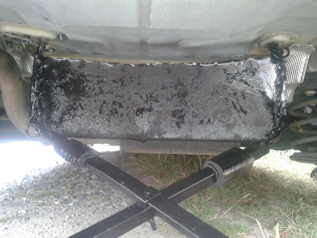

další fotky
foto z boku , v levo zadní řetěz v pravo přední řetěz a v pravo nahoře je tažné oko za které zajištuji pro jistotu rezervu řetězovým zámkem na motorku , tak je to i ochrana pro nenechavce protože ten řetěz na motorku nejde jen tak přestřihnout , to bych raději asi střihal to oko na autě

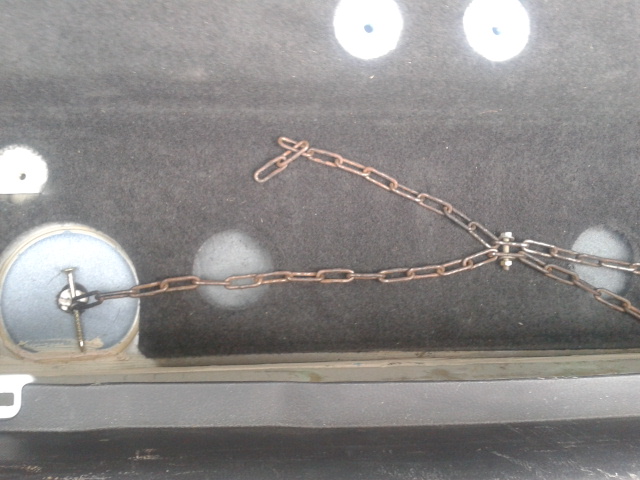

řetěz v zadní části kufru mám pod koberečkem krerý patří pod nohy pasažérů třetí řady sedaček , sedačky mám vyndané , dají se neomezeně vrátit a box na nářadí dát nad řetez bez toho aniž by bylo něco znát.
prostor pro kolo v poloze v jaké je s rezervou,bez kola je potřeba držák dotahnout vzadu až k podleze auta jinak by se za jízdy houpal . jet se tak dá jen to občas zachrastí, uvnitř auta to slyšet není

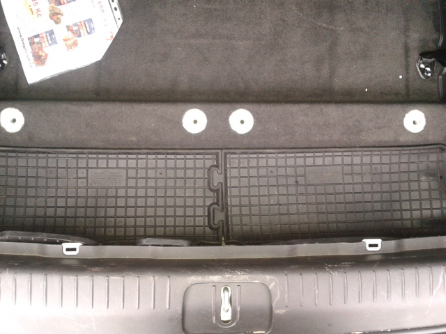

a poslední
a tak to jezdí s rezervou a nic nikde nepadá nebouchá a ani nehučí .
detail zavěšení na originální šrouby od výrobce které jsou v podlaze a jsou určeny na montáž držáku rezerv.(obrázek si jen v hlavě otočte :)))

Příspěvky: 6633
Re: MOSTECKÝ OREL
nemas ted pod autem min mista?
SLEDUJ MŮJ CHEVROLET-OPEL YOUTUBE KANÁL ať ti neutečou nová videa, která budou letos pravidelně vycházet
Orel
Příspěvky: 96
Registrován: pát dub 13, 2012 21:25
Bydliště: Most
Re: MOSTECKÝ OREL
Příspěvek od Orel »
ani ne , řeklbych že výfuk je níže a kolo je přitisklé přímo k podlaze . jen trochu kouká pod nárazníkem , v lese asi drhnout nebudu , snad jen při extrémním přejezdu horizontu nebo couvání na hodně vysoký obrubník , možná lepší opřít se o rezervu a nadzvednout auto než škrtnout nárazníkem a utrhnout ho.
