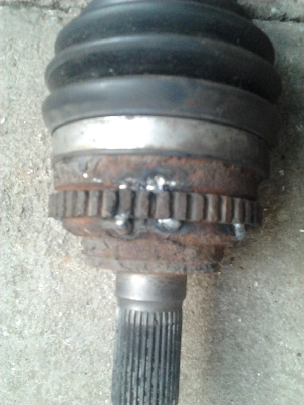

Taky diky. jeden krouzek je praskly jeste neopraven

tak to jsem rad ze jsme pomohli
tady je fotka jak by to mohlo vypadat
2012-04-19 07.38.56.jpg (146.79 KiB) Zobrazeno 19374 x
Re: Problém s ABS, kope i když nemá
Napsal: úte dub 24, 2012 22:18
od Dallen
Díky.
Ten kroužek je v celku, ale v jednom místě je prostě prasklý.
Já myslel, že ho sundám, svařím. To místo na poloose natřu ať to tak nerazaví a přetřu rovnou i kroužek.
Napsal: úte dub 24, 2012 22:28
od palikx
jelikoz je to cele orezle tak po sundani a svareni uz bude volny a nejspis nebude dobre drzet.proto ho tam chytam na vic bodu aby se neposunul.
pokud bys ho svaril a nasunul nejspis by prasknul znova jinde -pokud ho tam budes narazet s prepetim -coz bude tezky kdyz uz je prumer mensi.proste to nemuzu riskovat pro zakazniky.
Napsal: úte dub 24, 2012 22:32
od Dallen
No nějak si stím pohraju pak napíšu a dám vědět. Doufám, že vzadu jsou v pohodě. Tam se mi nechtělo dívat, ale předpokladám, že tam jsou v bubnu a tam by to mělo být ok.
