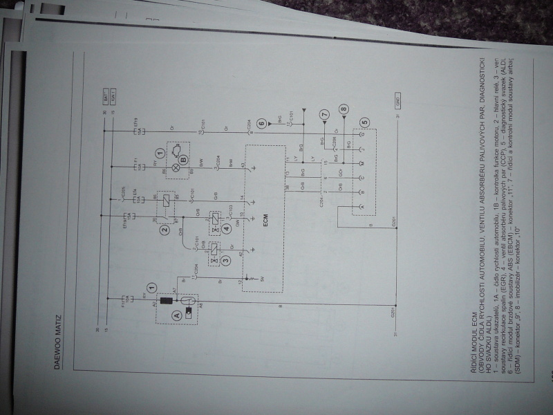

Pro toho co píše !!!!!!!!! Chytrosti umím taky,demontoval jsem tachometr,je jen mechanický.Žáddné snímání a ni nic podobného?

Veď Palix písal, že sa menili budíky. Ten snímač môže byť v tom budíku zabudovaný. Skús zavolať do značkového servisu, možno ti poradia.

jo jeste ze sem to nikdy nevidel a nic o tom nevim a pisu chytrosti.to mate teda kliku ze jste narazili na takoveho blbouna jako sem ja.
takze predpokladam ze prumerne inteligentni clovek najde podle schematu kde snimac je.

Nevím kdo kde vzal že se měnily budíky. Nicméně jediný elektronický věci na motoru v okruhu snímání otáček je rozdělovač a sensor klepání.Ten tachometr se týká rv. 1998?

ve schematu to mas popsany
vynecham vse jen ze se poradne podivej.
a tedy pro uplnnost dodam ze snimac je jakysi jazyckovy.
nikdy jsem to neresil jelikoz na to neni v servisu cas abych rozebiral budiky.
vzdy se menily cele -teda asi jen 2 krat za dobu co jsem ty auta delal v autorizovanem servisu.
tedy pravdepodobne snimac neni primo na tachometru ale nekde vedle v budikach.
z vibraci auta ci jak presne ta kravina funguje pozna ze se hybe a to jednotce staci aby se podle toho zaridila.
-P

od honza72
