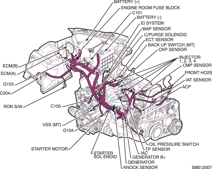

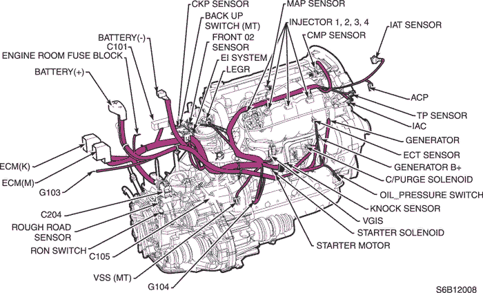

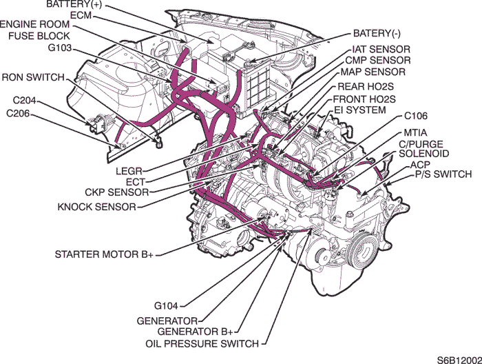

Zdravím mám aveo 1.2 2006rv manuál klima. Kde najdu čidlo nebo termostat který spina klimu?
rastom1556
Příspěvky: 425
Bydliště: Dubnica nad Váhom
Re: Mechanicka klimatizácia
Příspěvek od rastom1556 »
Zdravím.
Skús podľa týchto obrázkov. Mal by byť na obrázku označený ako ACP.
Sú 3 typy schem klimatizácie.
