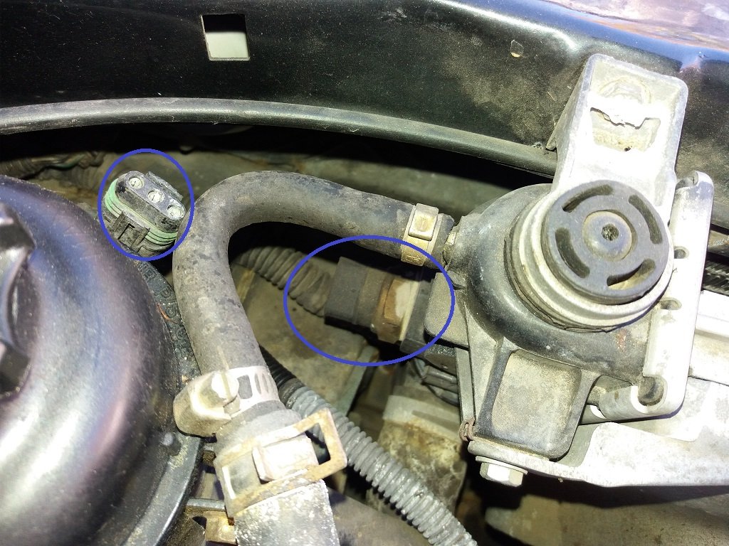

Mám daewoo espero asik 2 mesiace... chcel by som vymeniť teplotne cidlo ale neviem ho najsť vedeli by ste mi pomocť kde ho mám hladať ? mám daewoo espero rok vyroby 1997 objem motora 1,5 a 66kw je to 16 ventil---:) dakujem za pomoc.. a este by som cel sa spýtať teplota ma byt na od spodu asik 1 cm ci kde asik ?

Cidlo na chladici nezapojene. Nasiel som blizko neho nezapojeny kabel ktory podla dlzky sa aj zdal ze by mohol byt ten co tam patri lenze snimac mal podlhovaste konektory a ten kabel ovalne takze nepasoval.
Mate otom infosky? Inak ten chladic je deravy tecie. Zmize aj liter vody. Trocha dymi aj z vyfuku a kvapka voda. Vybral som sviecky a dve su tehlovo cervene a dve trochu biele. Ked som startoval voda z valca nestriekala von no sviecka bola mokra. Problem ze som meral kompresie a valec kde by mohla tiect voda mal kompresiu najvyssiu.
