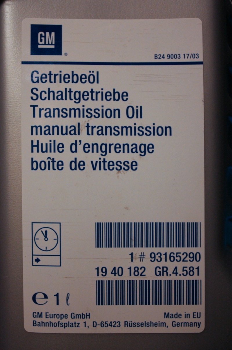

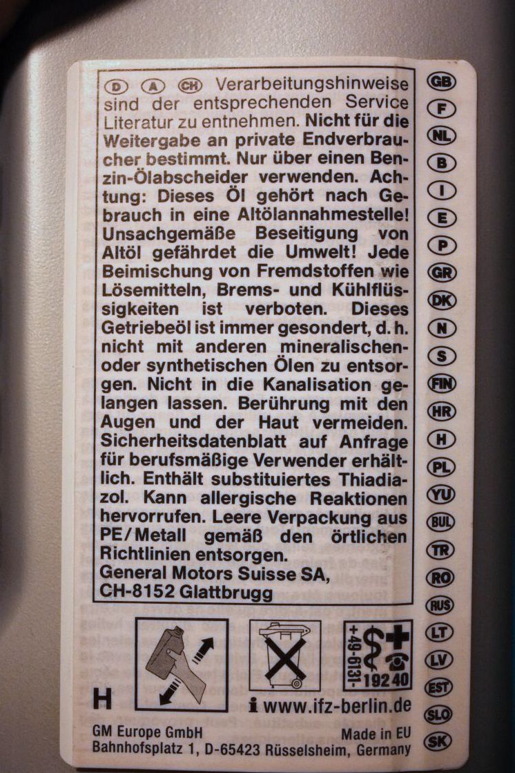

...to je docela zajímavé misojogi taky mi to v daewoo nabízeli ale náš palikx byl jiného názoru a taky pracoval ve značkovém servisu, každopádně na obalu original červeného př. oleje pro Opel je Made in EU Germany a specifikace jenom Transmission Oil manual...
- textOil1_8285.jpg (201.93 KiB) Zobrazeno 6523 x
- textOil2_8286.jpg (194.72 KiB) Zobrazeno 6523 x
...inu mějte se fajn
