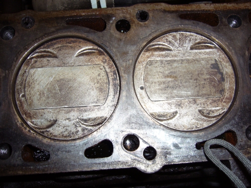

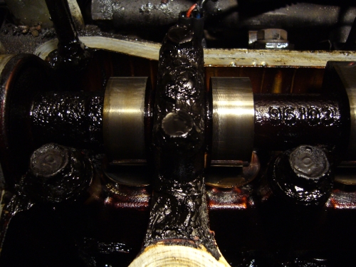

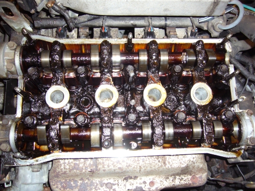

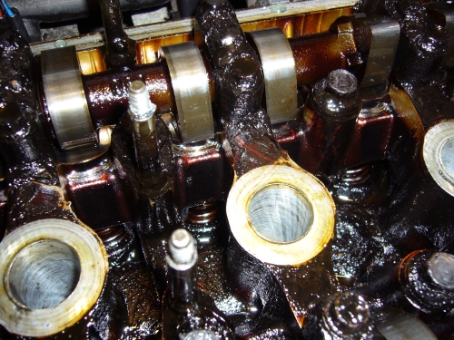

pár foto. těsnění bylo schnilé ale když sem sundal víko vačky tak sem se zhrozil. tam sned někdo lil tekutou vazelínu místo oleje. takovej nános něčeho černého mazlavého. proboha. :roll:
dnes vezu hlavu na repase. pro palixe: písty jsou ok Hladké, hrany nejsou ostré.
, válce taky a hlava ze spodu taky v pořádku. černá od sazí. nic tam na pohled špatného není.

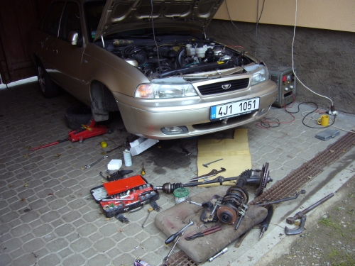

takhle vypadá dovolená policajta :D

to tesnenie muselo byt prdnute uz davno...
henten sajrajt je produkt miesania za vody do oleja..
